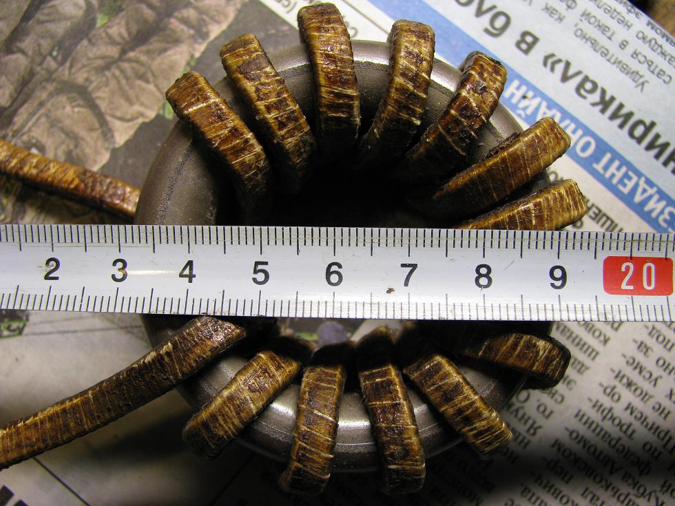

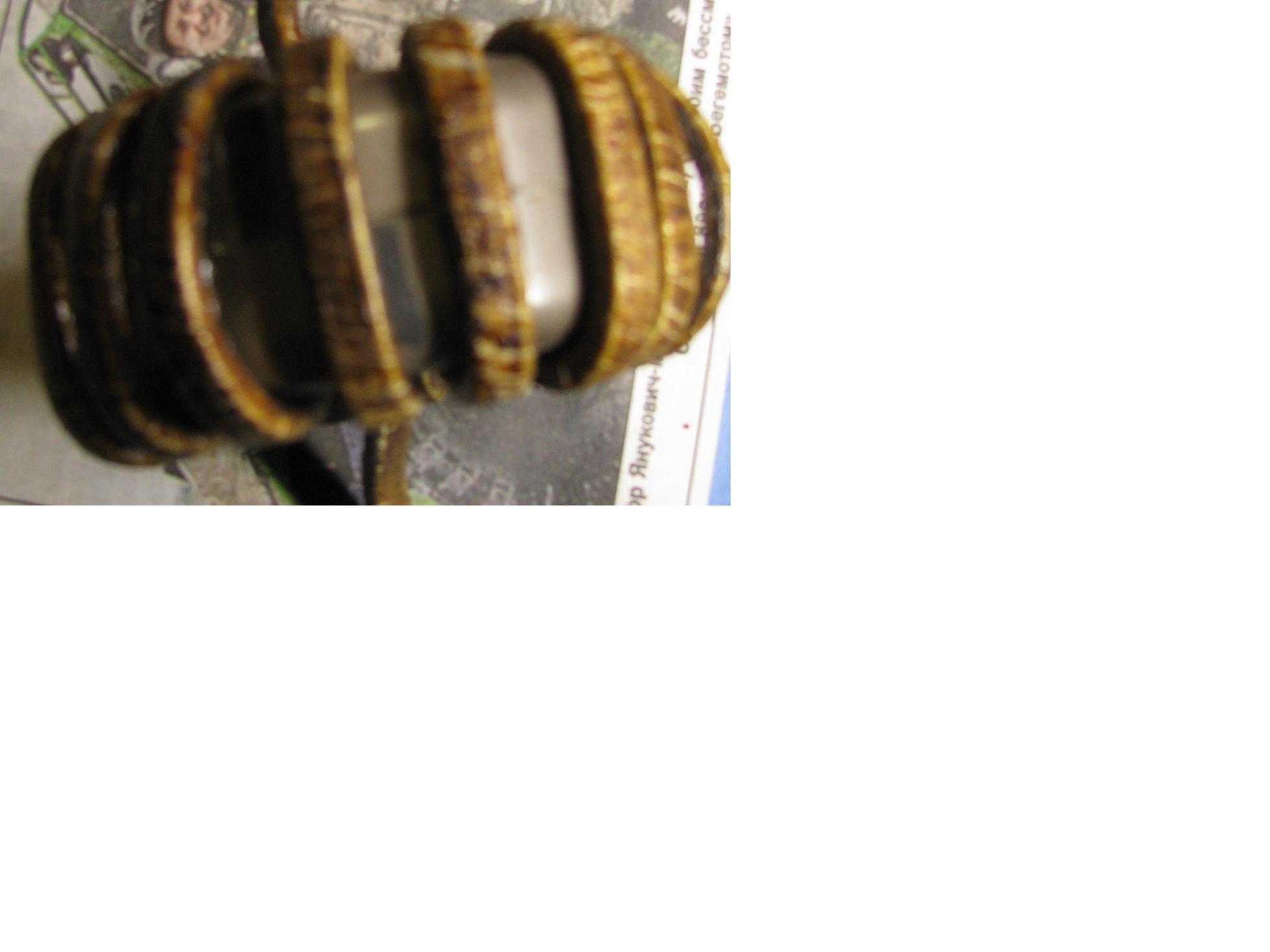

Slava писал(а):День добрый.
SamSoft, если есть не намотанное кольца из alsife (то что в DC-DC дроссель, и в осцилляторе в DC-AC), выложи пожалуйста фото на фоне линейки (покрупнее),
Есть у меня дросселёк на таком альсифере, пользую для макетиков экспериментальных. хоть и намотан но там все видно. Завтра к ночи буду дома, сфоткаю.
