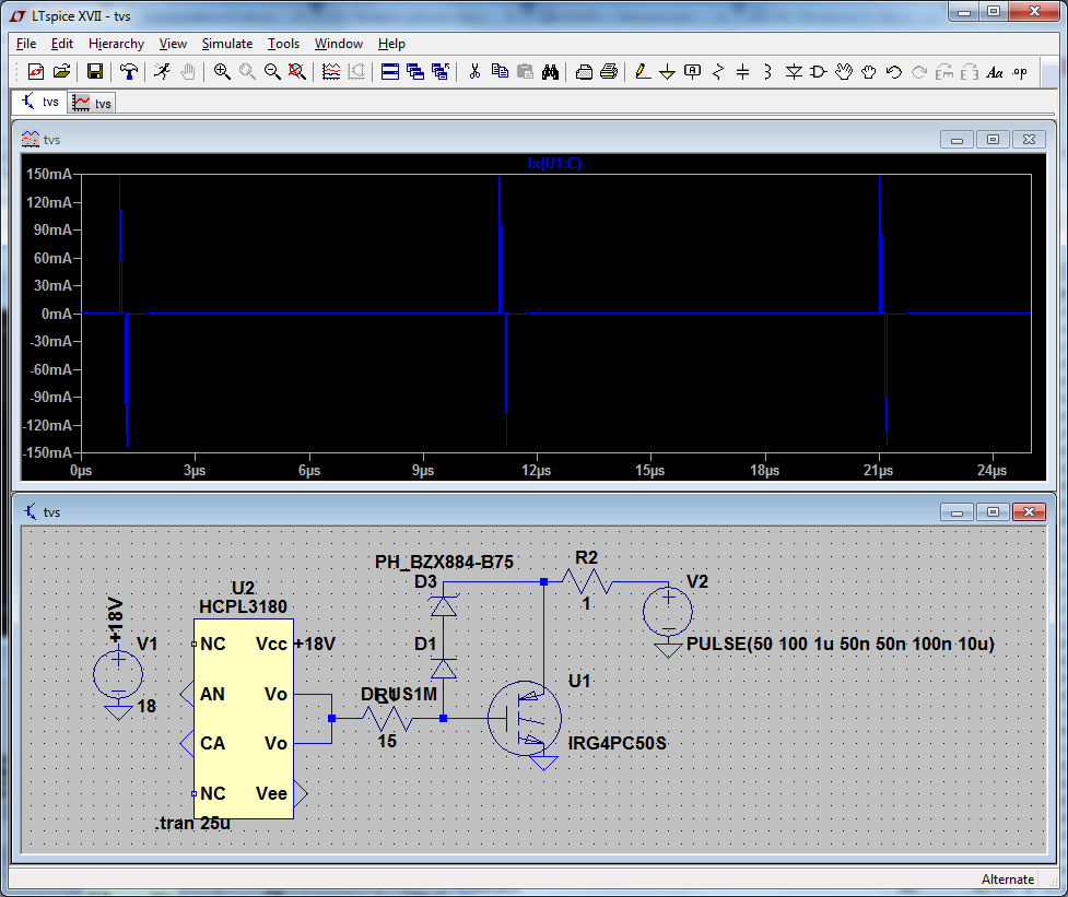

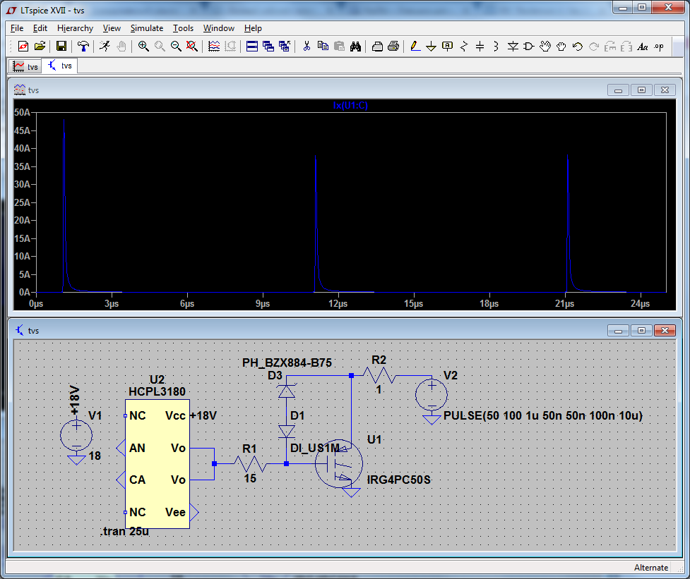

Получается еще диод надо пробить.
Ну блинн, диоды откроют транзисторы.
Kish
Сообщения: 66
Откуда: Россия, НН обл.
Re: Re: Сварка AC-DC-TIG/MIG-MAG в среде защитных газов (AtMega 8)
Сообщение Kish »
Ну например, уж не знаю где источники этих картинок, лень искать, но мне кажется у автора они всегда были соединены анодами.
Ну это ладно, вот картинки, на которых видно как открывается и как не открывается транзистор.
Kish писал(а):
15 мар 2017, 20:19
Чё-та меня сглючило.
Вы правы.

Petrovich писал(а):
15 мар 2017, 08:33
При превышении напряжения выше пробоя стабилитрона транзисторы открываются и гасят импульс. :idea:
А почему бы не поставить стабилитрон, на меньшее напряжение, 350это же близко к пределу, в идеальном виде там больше ХХ не должно быть.?? Сейчас как раз жду модуля для АС, надо бы тоже нюансы представлять.
Petrovich писал(а):
15 мар 2017, 21:54
Вы правы.
Только ж не забудьте на Главной поменять, а то так и будут паять.
brainmo писал(а):
17 мар 2017, 21:19
Так представлено ужо
viewtopic.php?f=4&t=12&hilit=%D1%81%D0% ... t=170#p528 и ниже есть, почему иголки разной амплитуды.
