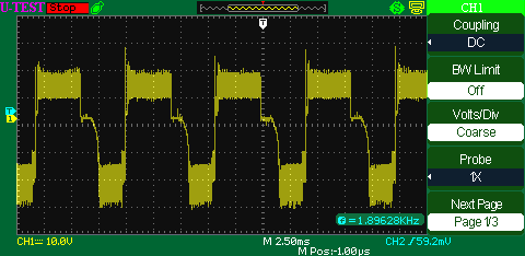

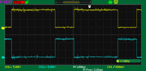

Вот такие картинки перамэнки без осциллятора. На затворах нижнего плеча и на выходе. Смущает плавное нарастание тока очистки.
Я 303-ей не пользовался но предполагаю что нажав Рofft (Pont?) в режиме ММА на индикаторе появится L, для отключения лифта нужно задать значение "0".
Petrovich писал(а):Вот такие картинки перамэнки без осциллятора.
Это в смысле без транса осциллятора? А какое задание тока очистки? И если Вы пробовали зажигать дугу, то горит или тухнет? И еще вопрос. Вы смотрели осциллом иголки от переключения ключей переменки?
