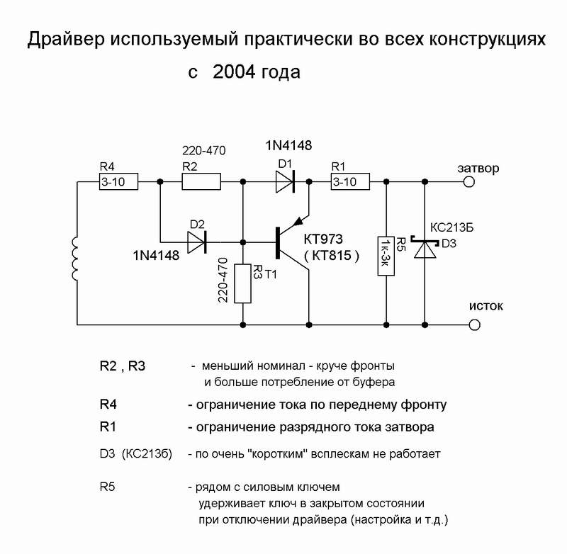

Всем привет.
Возник вопрос: можно ли вместо двух стабилитронов (на выходе оптопары) D12,D13 типа 1N4746 поставить сапрессор 1,5KE18CA? и назначение резистора 1к параллельно этим стабилитронам.
Всем кто ответил большое спасибо, информацию принял к сведению.
шумный писал(а):Всем привет.
Супрессор, он же TVS, он же ограничитель напряжения, является некоторым подобием стабилитрона, с той лишь разницей, что срабатывает быстрее и диф сопротивление больше. В простонародии он меньше стабилитрон. Т.е. не только можно, но и желательно. Главное, это защитить затвор на уровне 15-18 вольт.
шумный писал(а):...поставить сапрессор 1,5KE18CA? и назначение резистора 1к параллельно этим стабилитронам.
Я ставил 15СА, когда делал силу на оптике, работало. Назначение резистора,думаю, такое-же, как в описалове драйвера.
