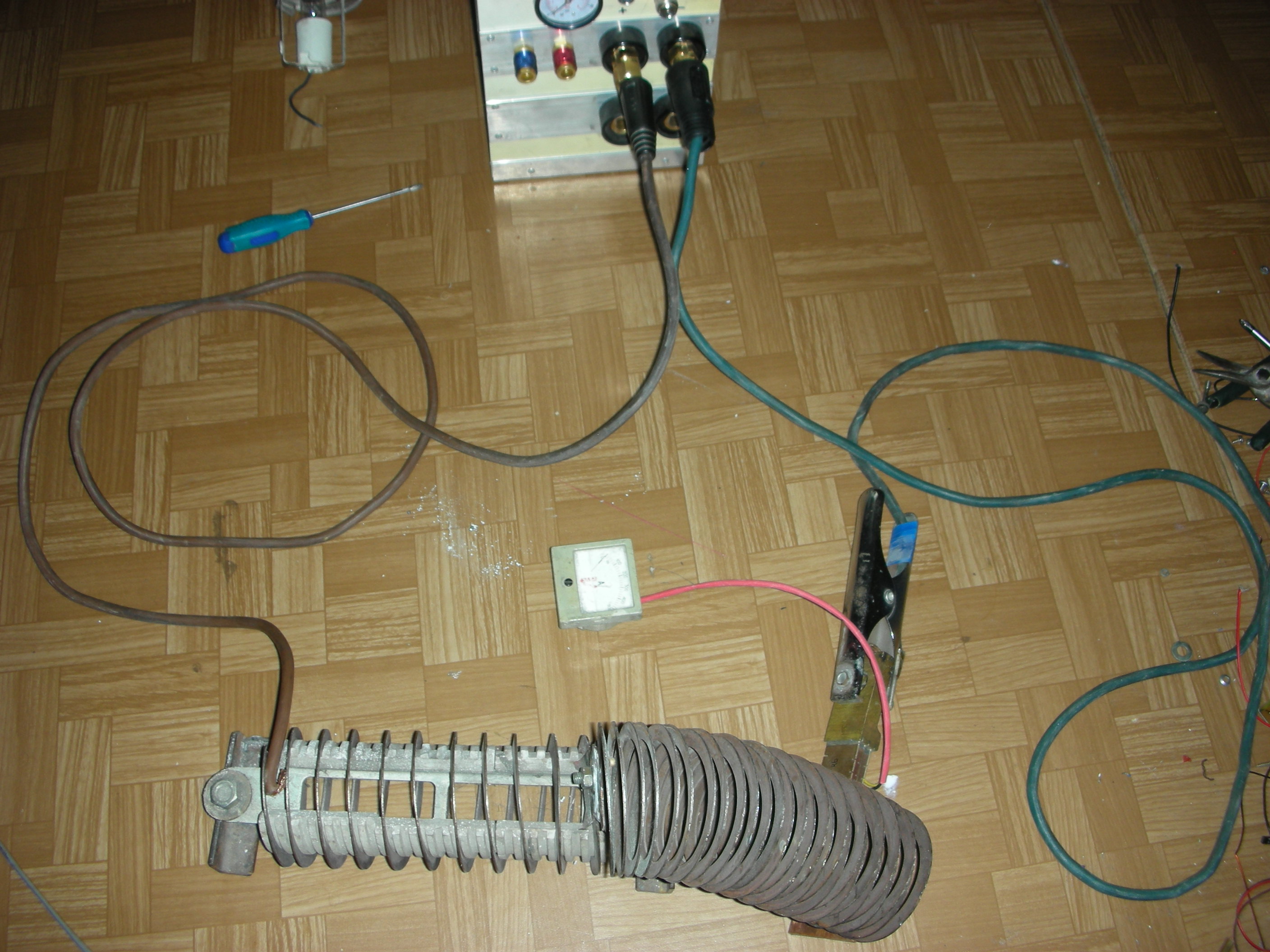

У меня фигня выходит. Балласты два по 0.1 Ома. Цепляю оба последовательно. В режиме калибровки накручиваю 20 ампер, жму US, потом пуск. Амперметр показывает ток в районе 8 ампер. С максимальным током – перекидываю держак на один, выставляю 180а, показывает примерно 205. Боюсь дальше экспериментировать. Для 2х SGH80N60 – 200а не много? Расскажите, как в этом аппарате рассчитывать ветки т.т. и сопротивление нагрузочного резистора т.т. (имеется в виду напряжение отсечки 1В как у uc3845).

Я напряжение не калибровал. 200 ампер показывает стрелочник, побоялся дальше экспериментировать. Хотел трансформатором тока ограничить ток в районе 160 ампер. Потом когда откалибрую, добавлю ещё пару транзисторов. Завтра с работы приду, попробую снять видео.
