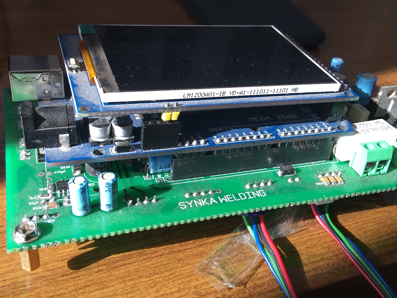

Фото своего бутерброда можешь выложить что и как подключал.

вот пожалуйста
Это еще не победа. Я видел на видео плата с подачейна Атмеге, у меня в блоге прошивки под свою подачу. Вам лучше связаться с dik01, у него есть прошивка под подачу на Атмеге.
