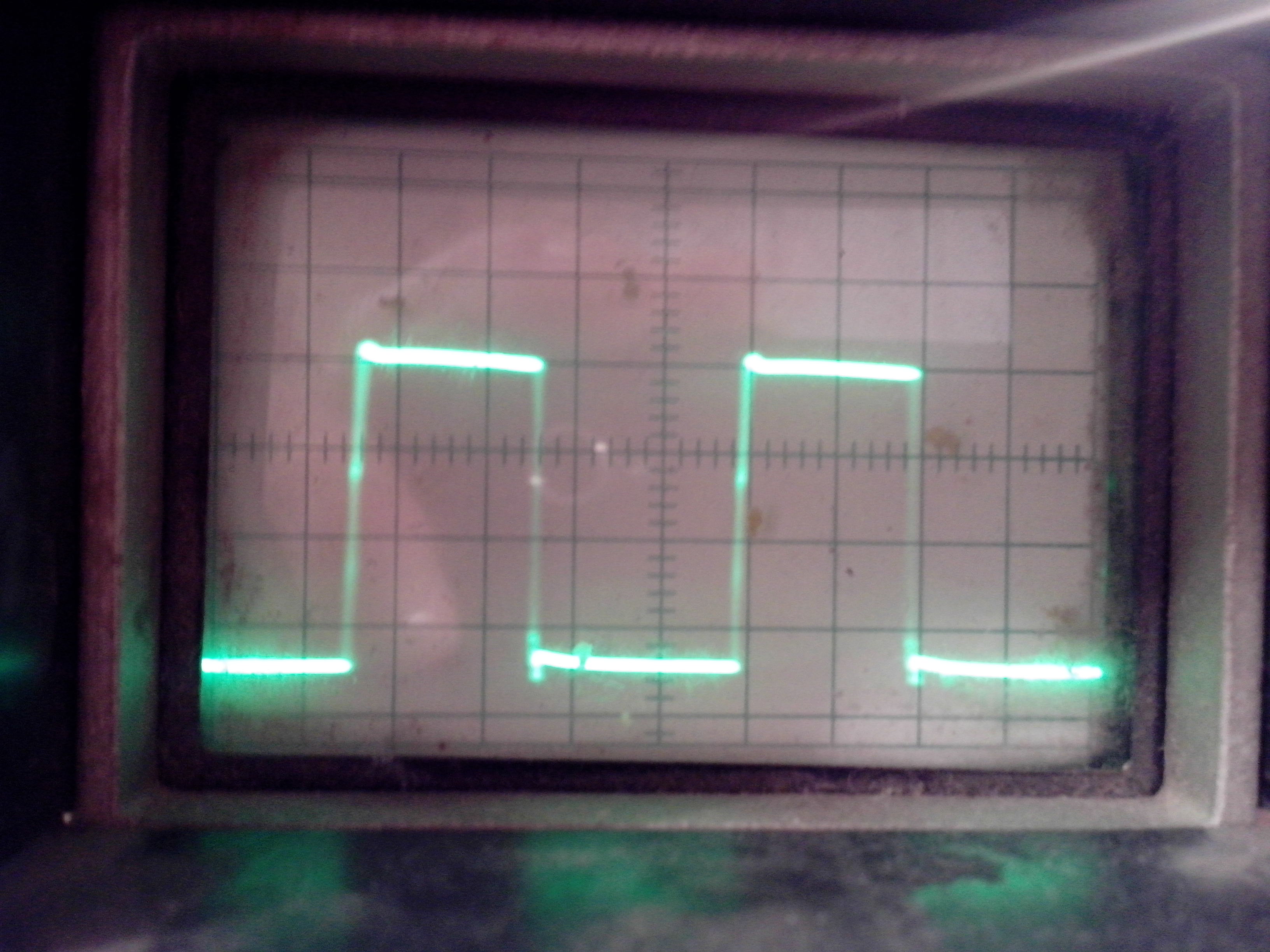

J-Tec писал(а):Вот так и подключал....
Ну вроде всё так, но всё не так. ХЗ.....
J-Tec
Сообщения: 212
Сообщение J-Tec »
на осцилогрофе было выстовлено 0.1 В на клетку и щуп с пножителем на 10.
И выходит что реально 10 мВ на клетку

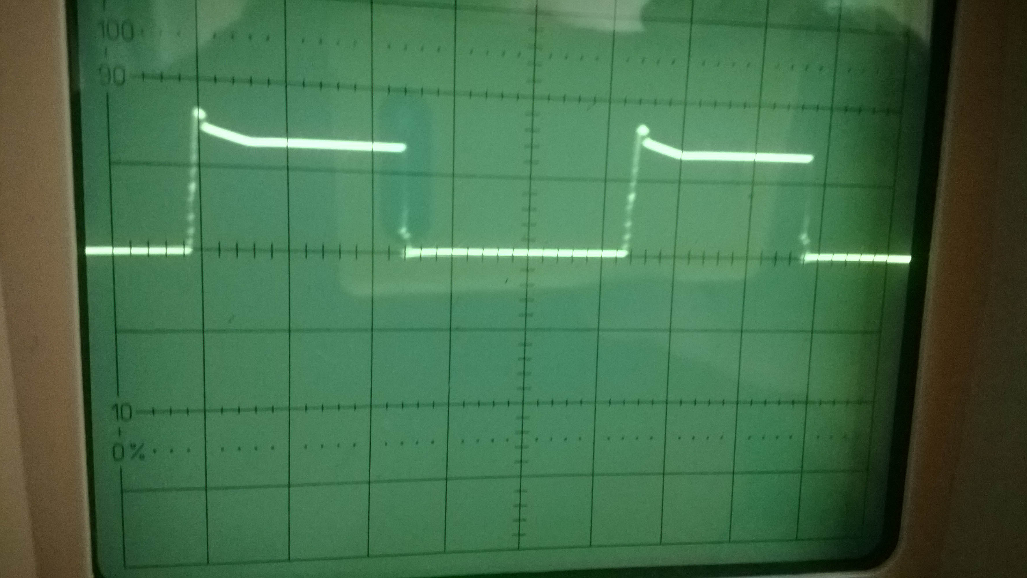

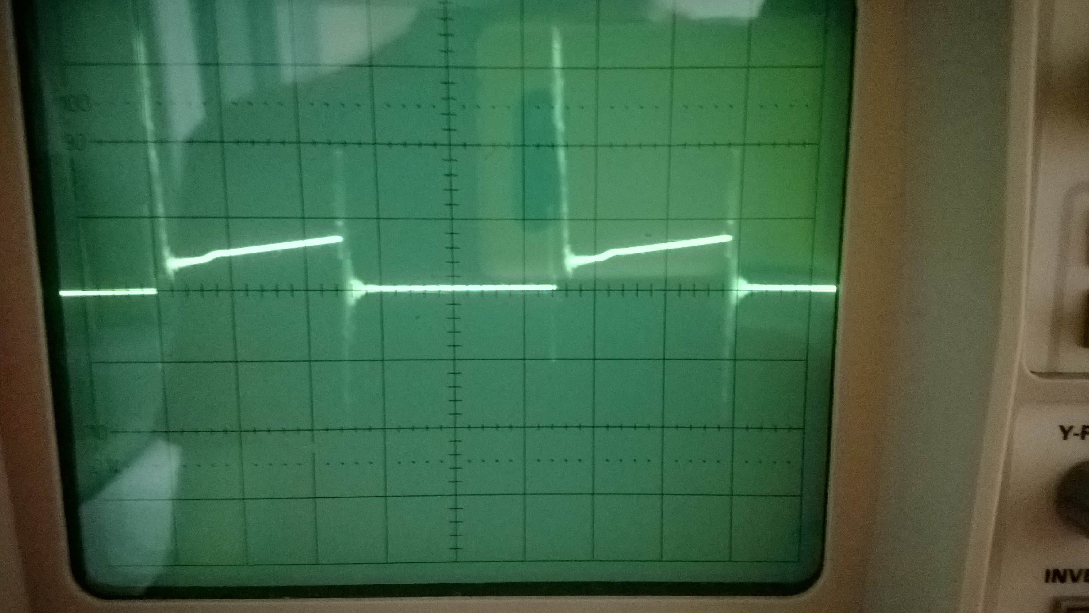

На работе кольцо нашел К32х12х8 вроде.
16 витков
50 мВ щуп с множителем на х10, 0.1 ms луч по середине, питание 14В резистор 1 Ом
1 В на клетку, множитель на х10, 0.1 ms луч по середине, питание 14В

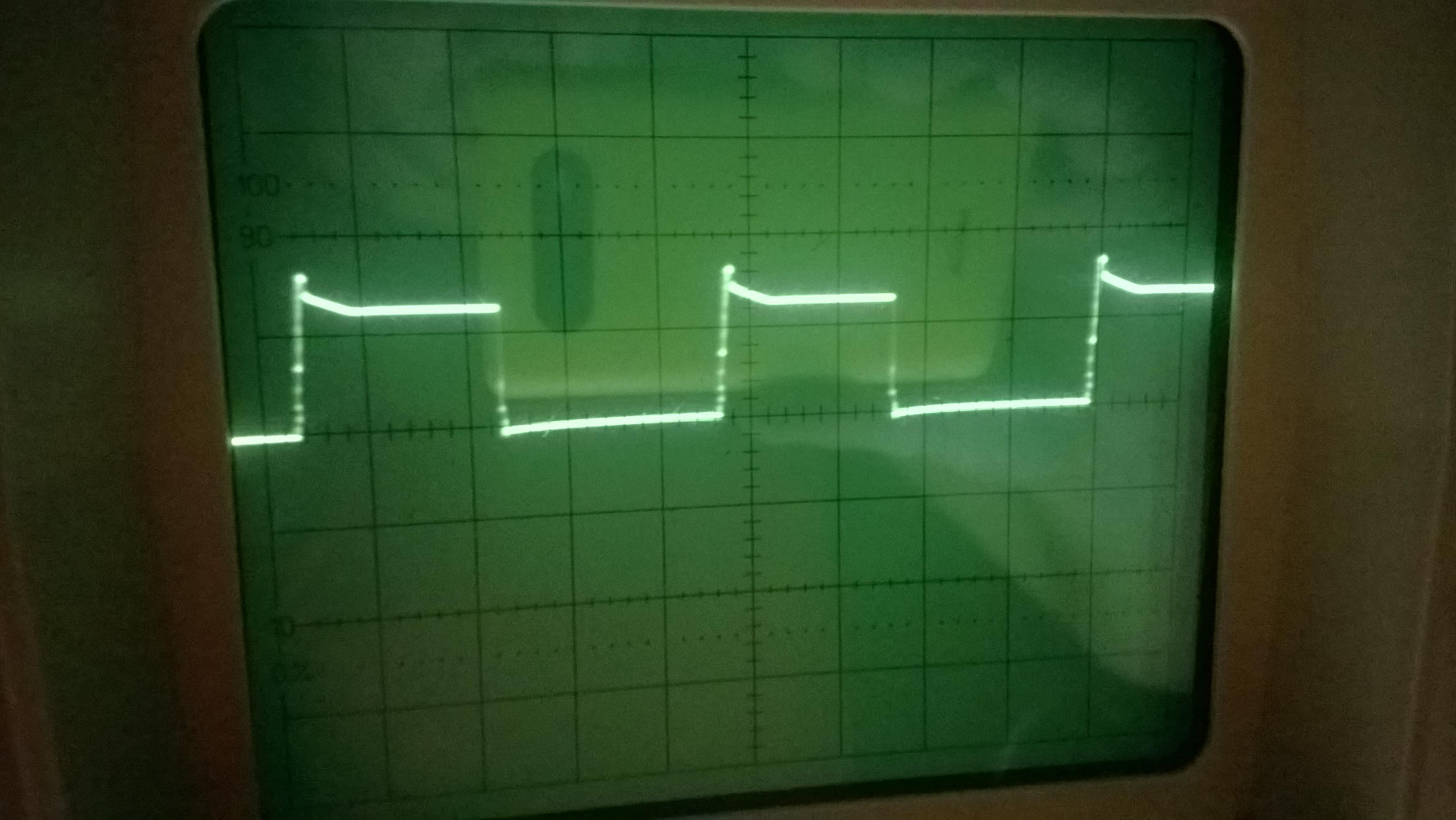

Не вдаваясь в подробности "делители - множители" на мой взгляд магнитопровод в порядке. Потом покажите импульсы на непосредственно на затворах. Или нижняя фотка уже с затворов?
J-Tec писал(а):а вот сейчас что скажете.
мне тож не нравился импульс при включении. собирал по другой схеме драйвер. Pavel еще другую предлагал.
и еще..первый диод после транса быстрый, а второй шоттка и у меня и у Павла. вот этого всплеска нет
затворы -3В +15В
затворы -3В +15В

Komrad писал(а):Не вдаваясь в подробности "делители - множители" на мой взгляд магнитопровод в порядке. Потом покажите импульсы на непосредственно на затворах. Или нижняя фотка уже с затворов?
нижняя именно с затворов
У меня два диода 5819

про что и говорю...оба шоттки у тебя стоят..первый попробуй uf4007 (her107) или для эксперимента 1n4148

egor писал(а):про что и говорю...оба шоттки у тебя стоят..первый попробуй uf4007 (her107) или для эксперимента 1n4148
прикупил для экспериментов ADUM1100 и TC4420- хочу мост полный попробовать на PWM (драйвера IGBT ADUM тяжеловато найти)
Поставил HER208
по току иголки стали меньше, где то на пол клетки может чуть больше
и вот что на затворе
