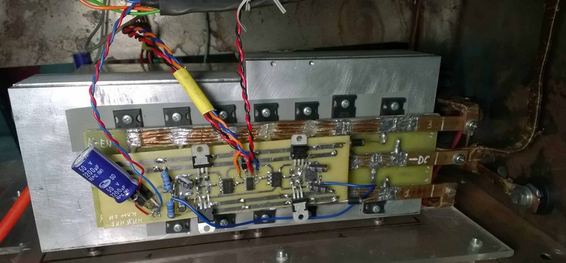

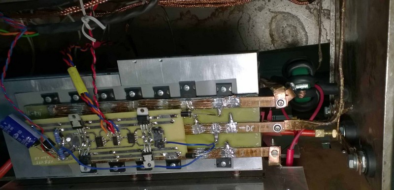

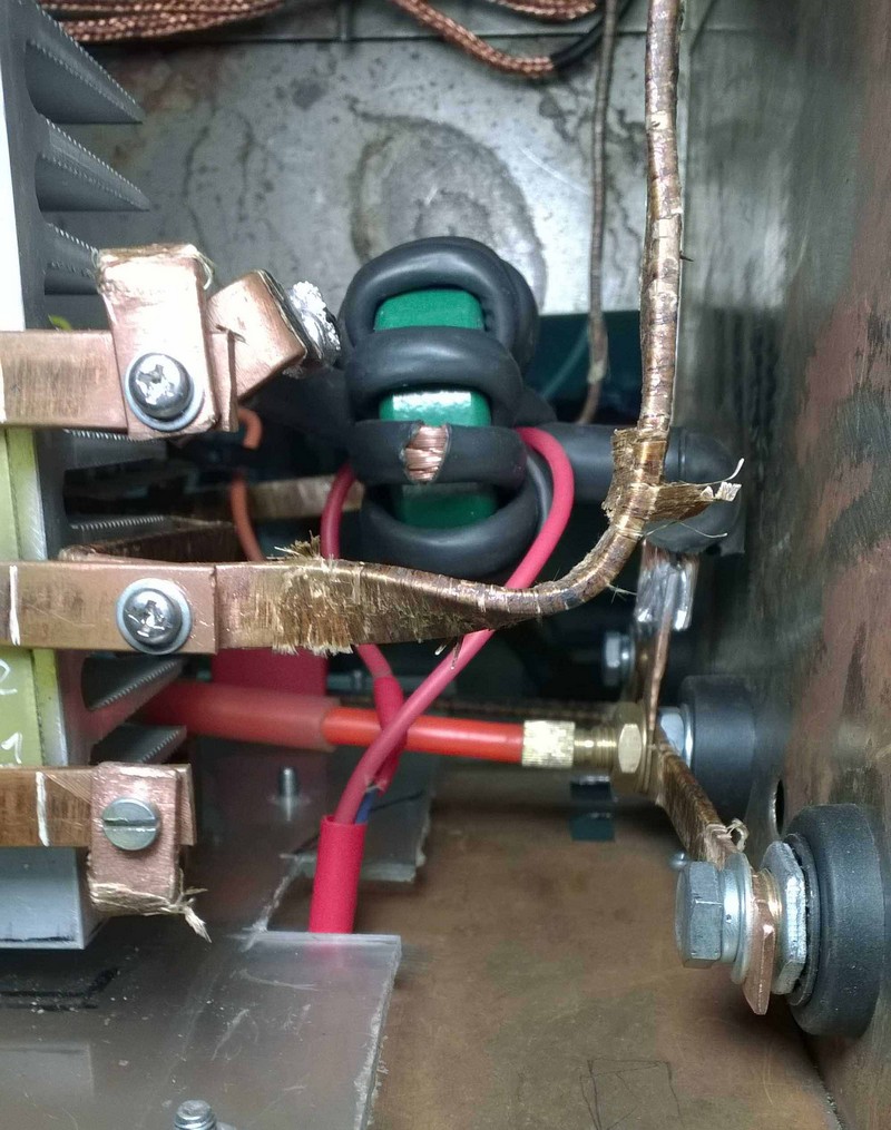

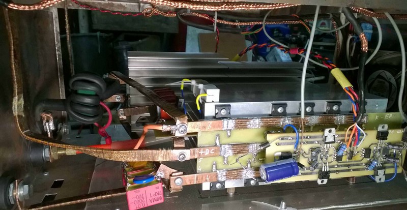

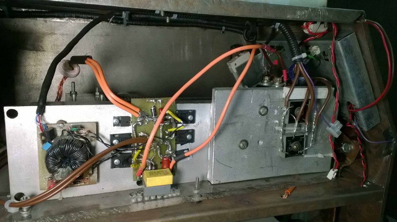

Появилась проблема зависания управы с осцилятором на IR(((
С осцилятором на транзисторе такого небыло
Посмотрите компановку. Может где найдете ошибку или косяк в компановке. Из за которой может глючить
Глючит с горелкой или горелки нет, а глюк при нажатии ТОРЧ на управе?
