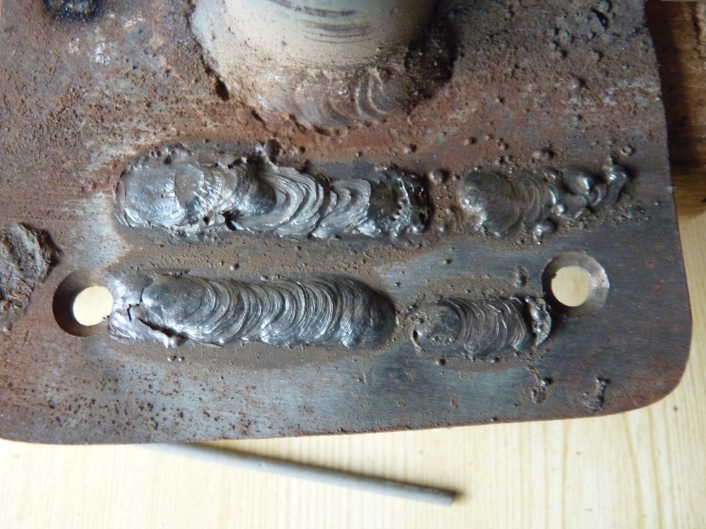

Спалил первые 1.5 электрода первым самопальным сварочником. Радости полные штаны :D Вот как это выглядит без прикрас :
Калибровку не проводил, померил ток грузом на балласт, на минимуме ММА около 40А, думаю попробую варить, зажег дугу - погасла, зажег снова не погасла но варить стал рывками, примерно 2 раза в секунду сбрасывает заполнение до примерно 25% а потом возвращает до 50%, но варит! Подстроил по видео Комрада настройки, не помогло, переключился в режим калибровки и о чудо варит!!! да еще как варит. Попробовал АНО-21 Ф=2мм нижний шов - хорошо, взял ЦУ-5 Ф=2.5мм и пластина начала прогорать, будто току стало больше аж испугался, оттого и шов корявый, но ток не скакал. Ни на одном аппарате при одних установках на 2 разных типах электродов такой большой разницы не встречал, в этом чем короче дуга - тем ощутимее больше тепла!

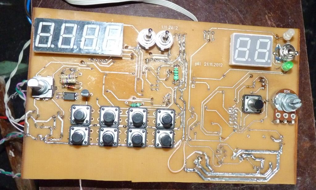

Если кому интересно вот архив со схемами и платами по которым собирал управу.

А так она выглядит внатуре
Ну чё,красавчик!Начало положено.У тебя в трансе звуков никаких нет?В режиме калибровки и я хотел поварить,да свет обрубили.Сколько ом на тт в данный момент?

Звуков никаких окромя щелчка транса в момент сброса заполнения, при сварке в режиме калибровки посторонних звуков не было вообще. Хотя кто помнит историю с сеном на осцилках, то оно так и осталось, транс перематывал, ослик таки со странностями художественного наклона, неохота его уж и ковырять.
На ТТ в паралель два резюка по 2.7Ом, померить точно нечем, так что нагрузку принимаю за 1.35Ом.
