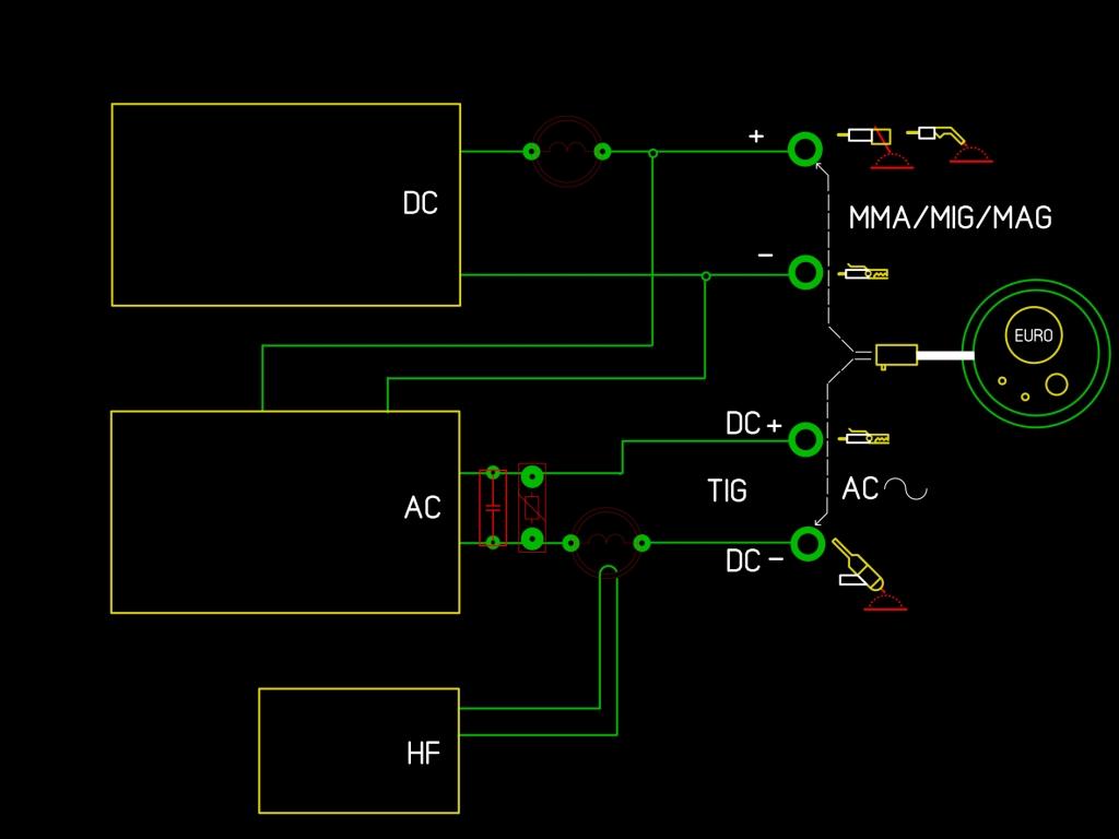

По моей раскладке выводов надо четыре, плюс евроразъем с подключением к нужному выводу. Заказал сегодня евроразъем, 4 гнезда (мама), 2 папы к ним (один на массу, другой на евроразъем) и протяжка на 24 вольта. За все просят 3500 с отправкой.
sarmat,аргон DC там же где и ММА,АС отдельно от всего.По цене-за протягу отдавал 1500р,евро разъём 550р,мама+папа 230р(всё брал в Краснодаре-"Всё для сварки").

Chir-OFF писал(а):аргон DC там же где и ММА,АС отдельно от всего.
А осцилляторов два тогда ставить? Все у него правильно.

Komrad писал(а): А осцилляторов два тогда ставить? Все у него правильно.
Я к тому что нержу можно без осцилятора варить,если с ним то только как он показал,неспорю.

Chir-OFF писал(а):....По цене-за протягу отдавал 1500р,евро разъём 550р,мама+папа 230р(всё брал в Краснодаре-"Всё для сварки")....
В Краснодаре тебе хорошо...можно все брать на месте...мне немного далековато до вас...хотя машину (Cadillac SRX) себе брал в Ставрополе и на ней были краснодарские блатные номера :D...хозяин их оставил себе, я езжу на ставропольских. Тебе удачи в настройке. Мне это все еще предстоит. Хочу все в кучу собрать и компоновку раскидать. Я тоже вначале думал, что выводы режима АС должны быть отдельно, но тут немного хитро сделано, диагональ DC-AC, где 6 ключей при TIG DC остается открытой и как бы не мешает с одних и тех же выводов работать в обоих режимах TIG.
