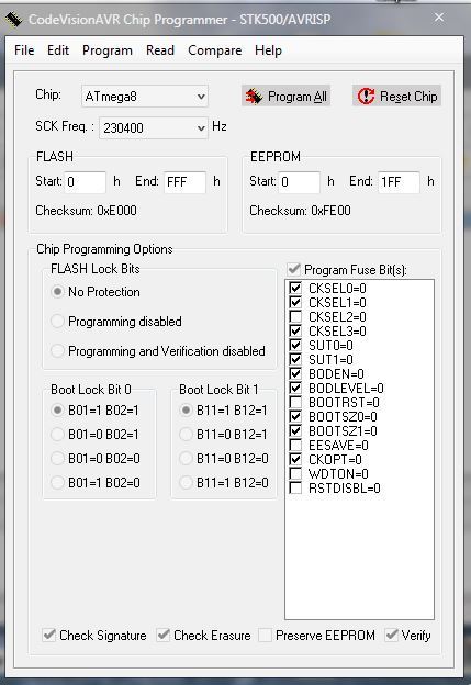

Напрашивается вопрос с фьюзами все в порядке? Зачитал на всякий случай своиинверсно юнипрофу.Chir-OFF писал(а):Протяга глючит неприлично
Я LM7805 включил на выход LM7815, трохе не по схеме. Главное чтоб напруги были в норме и без помех. А на выходах операционников что есть? резисторы стабилитроны или керамика висит? Со стабилитронами писали, что глючило, у меня по советам Сэма организовано. Смотри сам вложения да и на первой странице темы есть схемы, сравнить можноChir-OFF писал(а):питание вроде старался по схеме организовать
