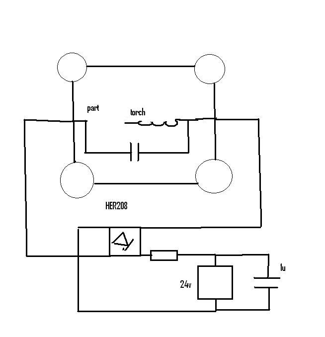

А кто как считает - подойдет ли провод с обмоток автомобильного стартера для вторички транса осцилятора?
kamilovich писал(а): Так и планировал пробовать.
Ага, попробуй. Узел омсцилятора упрщается до безобразия.
Примерно так как на схемке. Должно работать. Рызюк просчитать в зависимости от сопротивления рыле шоб на рыле был номинал напруги. Само рыле менее 24в не ставить. 36 исчо лучше. Ибо 200 ампер ТИГа это 18 вольтов на дуге. -3 вольта падёж на ХЕРах. итого 15 вольт. По идее не должно быль ложных срабатываний на макс токе.
kamilovich писал(а): З.Ы. Не поверите, сижу АС коммутирую.... Оказалось 1.5КЕ350 не купил балбес....
Шмалить до 100 - 150 ампер можна и без костылька на сапрессорах, вполне безопасно. Тот костылёк - это авариная защита на макс токе от тыка в расплав. Ибо пока сработает антикстик 10 периодов комутацыы вполне может проскочить. В нормальном рыжыме костылёк рояли не играет.
