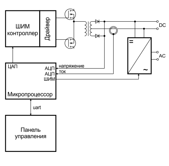

Форумчане, а может замахнемся на совместный проект управы с открытым кодом?
Применим современный быстрый и недорогой процессор из ARM, а не анахронизм от Атмел.

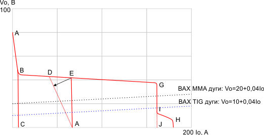

В принципе начерно написать алгоритм поддерживающий ВАХ по графику из нескольких точек с изменяемыми координатами не такое уж и сложное занятие. Вот набросал схемку. Управа будет выдавать напряжение на ШИМ контроллер . Удобно использовать для модернизации существующих аппаратов, но на управе будет предусмотрено место и для ШИМ-контроллера с драйверами, если аппарат планируется делать с нуля.
