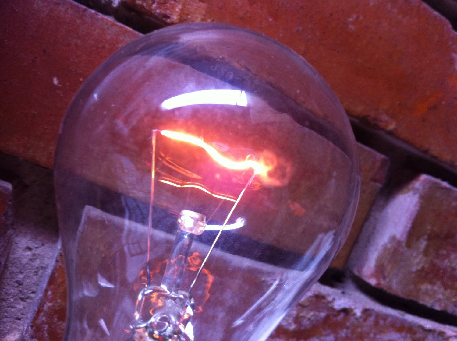

Добрый вечер.
замучил меня этот трансформатор. купил другой сердечник и дроссель на 1 микроГенри для тестирования L-метра.
намотка такая 1 провод 0.6 мм первички 14 витков. поверх 2 провода 0.6 мм 5 витков.
Индуктивность 2.3мГн
Индуктивность рассеяния 2 микроГенри. вроде хорошо пока нет питания.
Подал питания 318в через лампу трансформатор не размагничивается и шумит. ключи греется лампа светится.
Пробывал убрать и добавить витки на первички . менять конденсаторы
Подал питания 228в поставил дополнительно лампу на сетевои провод
трансформатор размагничивается ключи не греется лампа на линий 300в не светится. трансформатор шумит горазда тише
лампа на сетевом проводе красная.
может быт так что 3с90 непадходит?

Чего то не понятно,то всё плохо,потом хорошо,и что в итоге?У вас сердечник Е71,а проницаемость какая?У меня два сварочника собраны по этой схеме и третий "светлячок" на подходе,мотал одинаково на Е70(на нём маркировка №87).Лампа в 250-300Вт практически не должна светиться.Осцилки должны быть на форуме,как только доделаю бп силовой могу свои картинки скинуть.
У него лампу может накаливать питатель 15 вольт,если он с косяком. А вывод делается, что это сила.

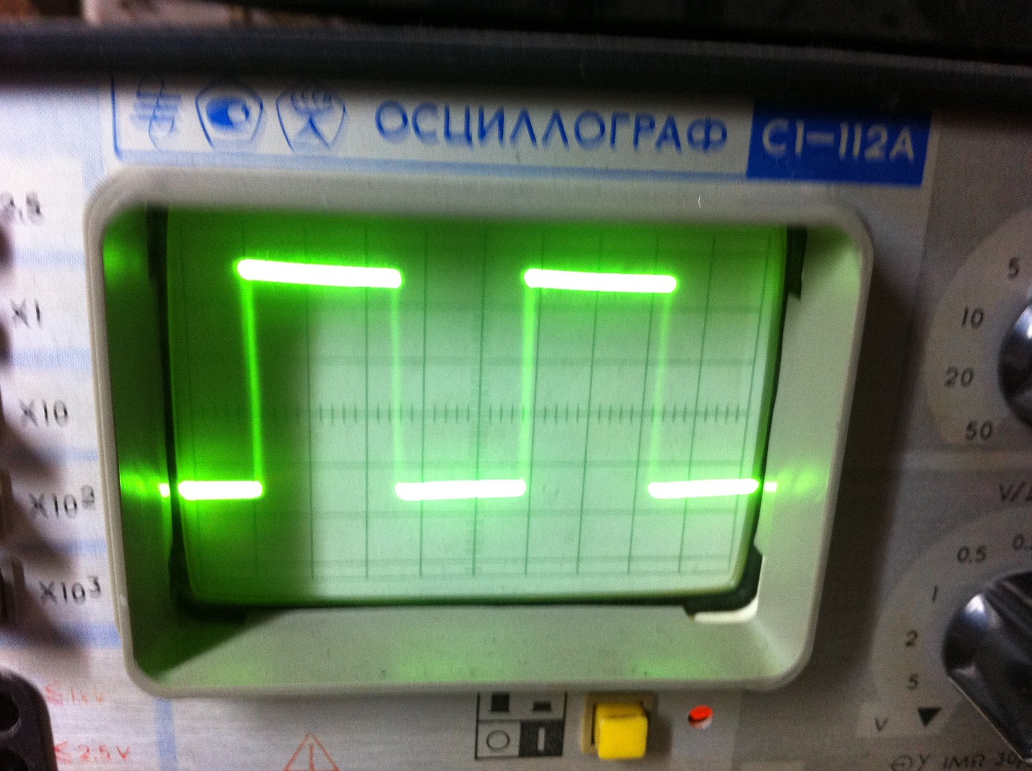

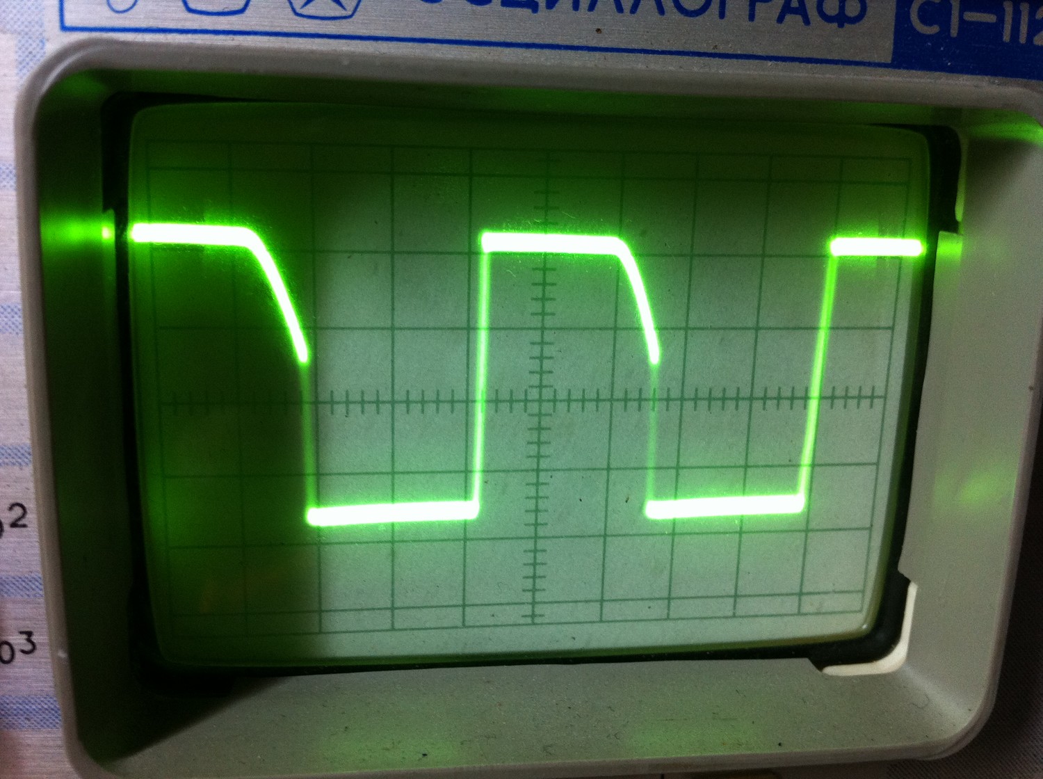

транзисторы с буквой S вместо W.с буквой W бабахнули :o
К_Е нижнего ключа 318в
К_Е нижнего ключа 220в

И чему Вы удивляетесь? Не знаю как там со щупами, но на осцилке с затворов импульс длиннее паузы, должно быть наоборот.

Понятно
поменяю транзисторы, буду пробовать
