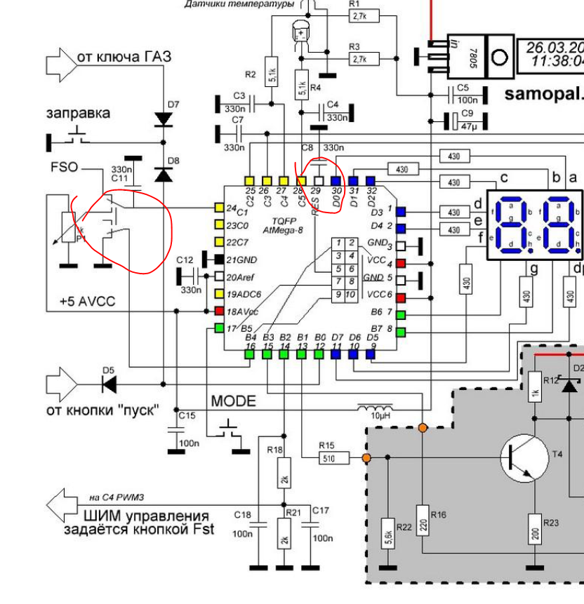

Приехало колечко асильфер, с черной меточкой...
Если кому нужно, могу кинуть ссылку где брал (Украина).
Схему потихоньку рисую, много времени уделить не получается...
Тут конечно все жеванно-пережованно, и куча печаток есть и люди вроде работают и тд.
Но начал я рисовать свою схему, при этом посматриваю на опубликованные здесь схемы и схему на главной сайта.
И назрело несколько вопросов.
1. В схеме на главной и в других реализациях / печатках сброс контроллера подвешен на землю через кондер. Но даже сам производитель рекомендует его подтягивать на питание через резюк, дабы уменьшить помехи и препятствовать случайному сбросу контроллера. БОлее того, при послед. программировании не рекомендуется шунтировать ресет на землю, так как это может приводить к збоям в процессе программирования. Я думаю добавление полной обвязки на ресет имеет смысл.
2. На схеме протяги, на переключателе режима работы есть пустой вывод, и собственно в одном из положений переключателя получается что пинБ4 остается не подключенный ни к чему. Такая себе антенна длинной в дорожку на плате. Разумеется в самом контроллере (как я понимаю) включена подтяжка на питание, но это не означает что наша антенна не работает. Есть мысли дотянуть свободный вывод переключателя на питание, через резюк, что бы не оставлять ногу контроллера в "не определенном" состоянии.
Кому как видится... Вы мне другое скажите. Для чего здесь нужен переключатель Ручная-Автомат, об дорожке которого Вы говорите Антенна? Скорость задается с управы: кнопку нажал, энкодером покрутил, циферки посмотрел и вуаля, мотор крутится при нажатии кнопки на горелке. И все прекрасно. Зачем еще нужна Ручная настройка скорости подачи переменником, плюс к тому на индикаторе скорости протяги цифры с заданием скорости с управы не совпадают? А посмотреть температуру ещё нужно и кнопку зажать. А все потому, что подача была выполнена автономным устройством и сюда "прикочевала". Люди, хорош уже. Заводите FSO на постоянное включение, тобеж режим Автомат, индикатор протяги включайте в Температуру и пусть мигает поочередно выводя показания, а скорость задавайте с управы.На схеме протяги, на переключателе режима работы есть пустой вывод, и собственно в одном из положений переключателя получается что пинБ4 остается не подключенный ни к чему. Такая себе антенна длинной в дорожку на плате.
