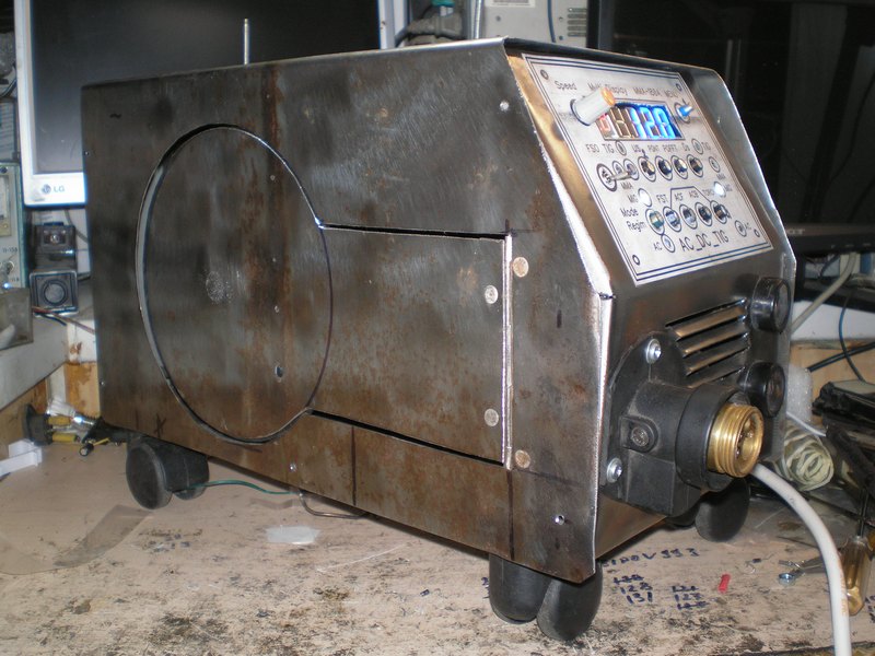

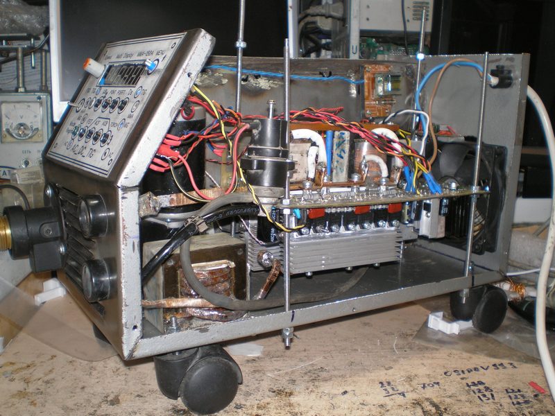

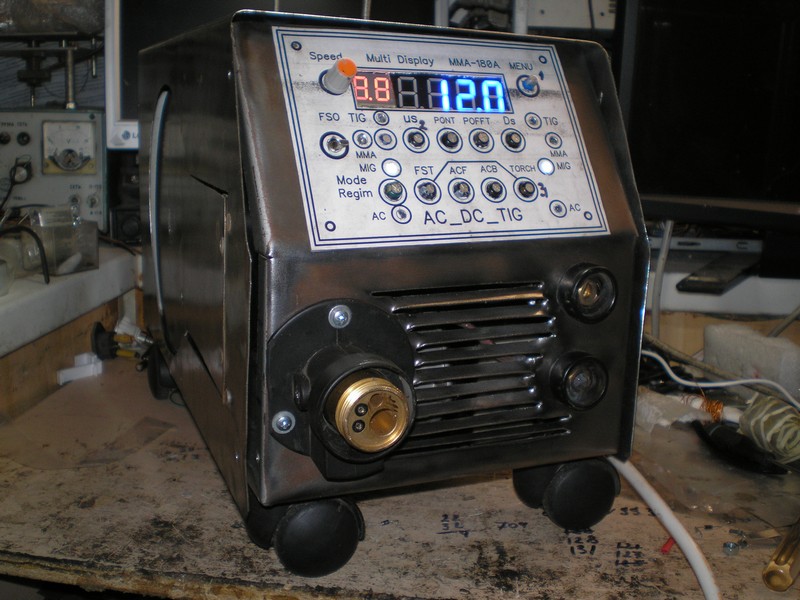

вот что получилось.
Это где такая плата? у меня в лай формате ждет своей очереди(буду переводить в дип.)выловим все косяки и в перед
Я как-бы не совсем слепой, чтоб таким шрифтом отвечать. А если ждет, так пусть и ждет, какое мне дело, лепите диоды на здоровье. На дроссель по схеме средств не хватило?

этот вариант (управа от Павла) делал для пробы .Спарка с данной прошивкой(на первой стр.) работает на ура .Расхождения по току (т.тр 100вит т.рез 3ом) в режиме мма 10а по всему диапазону .заполнения импульса при 100а-12% а при 200а- 25% дроссель на железе делал для п.а(по отзывам самое то) можно было делать и на кольце(есть штук 100шт).Схемы силы я не нашел .Если чем обидел то простите.Печатку управы(на жк экране)выкладывать не буду (согласно прочитанному на форуме то автор продал свой проект).по мне то он еще сырой.диоды по вых 80а (два прямых на каждый инвертор и три замыкающих общих).АС делать не буду и осцил тоже.но в корпусе место оставил.)
