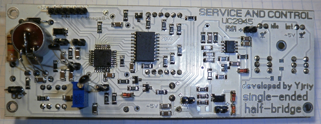

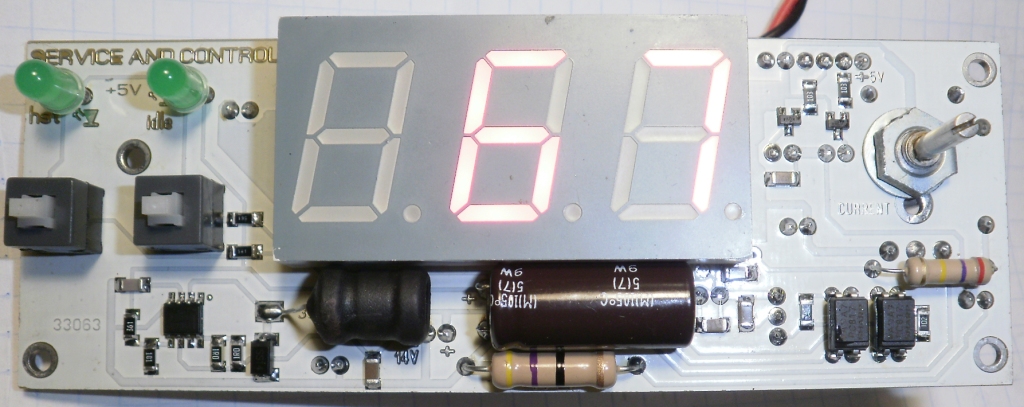

Вы правы, доведенные платы можно и фирменные заказать. К примеру, вот как эта.

Komrad писал(а): Вы правы, доведенные платы можно и фирменные заказать. К примеру, вот как эта.
Класные платки, ничо не скажеж. Эт Юрик чтоли продолжает клепать свои ММАшники ? И ненадоело ж ему . Фанат :)
Развести можно всё на одной плате и на две стороны и трёхслойную и пяти слойную. А вот как сделать ее простому челу - это бальшой вапрос. Тута без промышленного оборудования не обойтись. Утюги с принтерами , фоторезисты, более распространённое явление.
sam_soft писал(а): Класные платки, ничо не скажеж. Эт Юрик чтоли продолжает клепать свои ММАшники ? И ненадоело ж ему . Фанат :)
Да, его это произведение. Такие высылает на заказ. Кто хочет голые, с прошитым проциком, с набором деталей , ну в общем любой каприз. Бизнес есть бизнес. Ну и конечно-же для заядлых самопальщиков существует и .LAY версия.
