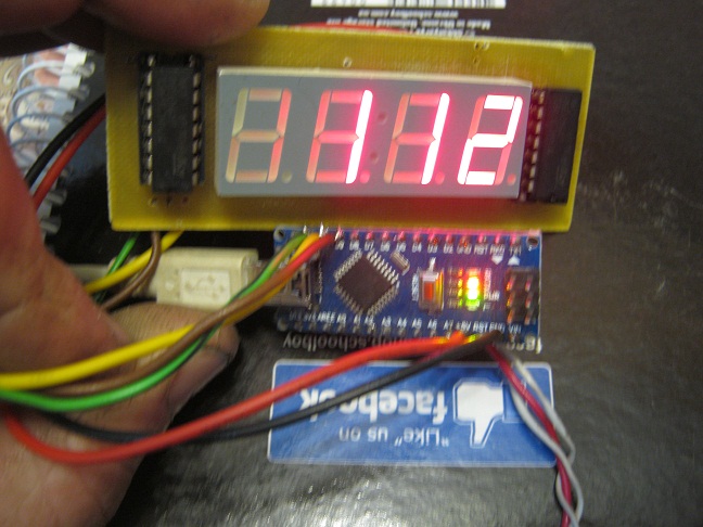

Будет, будет. Градусник сделаю на основе Сэмовского индикатора с тремя проводками. Делаю одну конструкцию, нужен индикатор, а пинов на плате Нано мало. Схему позаимствовал , а код мой. Прицепить к этому датчик проблем не составит. Вот и будем наблюдать рост температуры.
