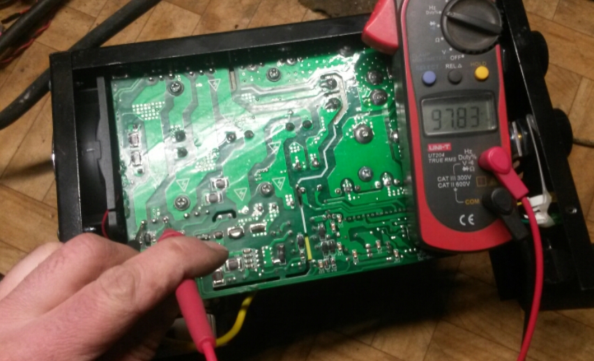

Komrad,понимаю что уже определился,но всё же кое чего добавлю.Недавно выкупил у мужика weldmaster,сказал дорого ремонт выходит.Но сварочник мостовой,раньше были только косые.И это плохо.Замер тока показал всего 140-150А!Косые ложили стрелку моего прибора(200А).
Частота на которой он работает-96кГц.Шим-UC3846,кольцо примерно К60,транзисторы прикручены через каптон!Самое интересное-были пробиты все ключи! обычно по диагонали стреляют. :D

Спасибо. Значит 90-100 кГц. А то обстоятельство, что ремонтировать дорого в сравнении со стоимостью аналогичного нового- это да.
