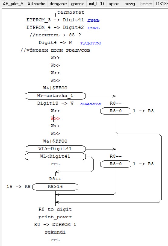

Петрович, у вас температура в контроллере регулируется по принципу ПИД регулятора или как то ещё??? Можете более детально описать алгоритм управления горелкой, хочу попробовать написать контроллер управления горелкой для котла автомата на угле и пеллетах, но если это секретная информация тогда не нужно!

Всё проще и ни каких секретов.и Каждый раз, перед подачей проверяются 2 температуры. Если Твых >85, отнимается одна палка от таймера, т.е. увеличивается интервал подачи на одну ступень. Так же и по температуре в комнате. Как только температуры ниже задания, добавляется палка. В каком-то смысле это конечно же пропорциональное регулирование. Вот этот кусочек алгоритма. Регистр R8 хранит текущую мощность, а точнее номер интервала.Evgeniy-free писал(а):Петрович, у вас температура в контроллере регулируется по принципу ПИД регулятора или как то ещё??? ...
