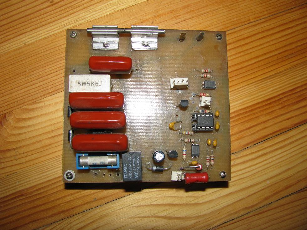

Мож каму полезна будет. снял платку осчирлятора, в челях экспириментить с фатальной симплификацыей имплементацыи осциляции. Как та надо культурно заколхоть висяком мостик. Рыле новое на 24 в по цыкалёвке идентична.
Ниразу туда не лазил за полтора года.Вчерась последни раз варил. На разряднике виден налёт чорны трохе. Но работала до сих без аких проблем. И даже тогда когда подвал затоплен был. Правда шланги пришлося держать повыше. Ибо утикала его энерхия по мокрому бетону. Имейте ввиду сей момент. Он кстати у Миллера описан.

Ув. sam_soft, это тот осцилятор, который Вы давали на 19 стр.?
Можно ли использовать в нем кт815?
И если не затруднит - сфоткните обратную сторону (разводку).
И еще, можно ли использовать электролиты емкостью 47 мкф вместо 50мкф (есть один в управе и один в DC- DC силе)? - ну нет их на 50мкф.

Насчот упросчения осцилятора. Проверил вчерась. Все работает. Запаливается и тухнет как положено. Мне показалось что даже помех от него менее идет в такой рыдакцыи. Видно по индикатору. Если ранее он слегда помиргивал когда осцилятор трешал. То щас минуту струячу и всё столбом стоит. Оно и понятно. Все мозгоёбство осцилятора замкнуто в выходной цепи и никаких внешний питаний, управлений.
Так что рекомендую. Схемку обновлю , шоб менее вопросов было, пока помню што поставил. Печатку если найду скину. Но там то 5 деталек. Думаб что любой хто паялку держал в руках способен родить такое. :) Этож не управа и не та печатка что Санёк разводил. Тама посложнее на порядки.
Та первая версия с процыком делалась для других целей. На случай проблем с дугой на малых токах. Но потом оказалось что не надо то вовсе. То и побудило упростить все до безобразия

sam_soft писал(а): То и побудило упростить все до безобразия
А куда ещё проще?Прям аж интересно!!! :shock: ЖдёмС.
Схемка тута. Немешалоб трактат небольшой , шоб меньше траблов было у народа. Но наверна чутка позднее.
oscil.rar
