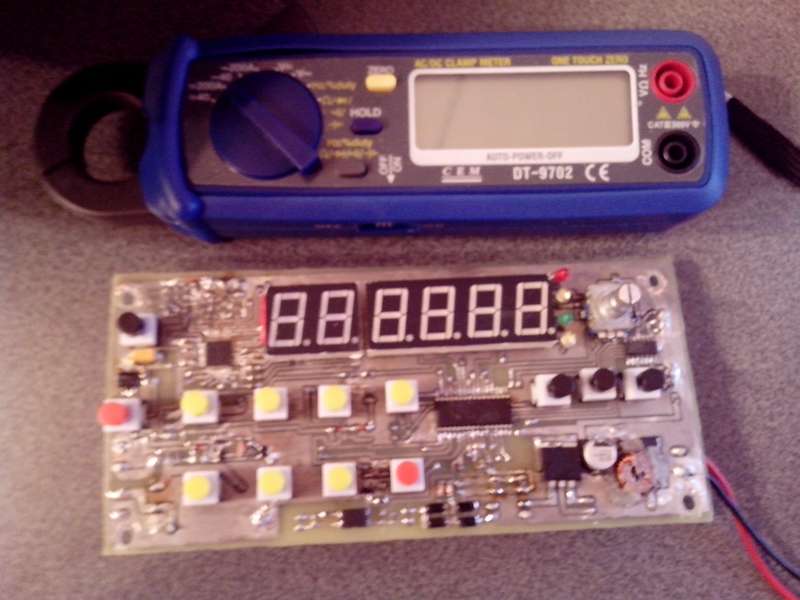

Привет..чего не показываешь..на электриках полшишки показалPAVEL писал(а):Потом как осмелюсь покажу.В начале надо драйверок проверить,а без него, это всё железо.
Привет!egor писал(а): Привет..чего не показываешь...

Да! стока перелопатить, мне такое не подсилу, если что потехоньку не всё сразу то ещё можно.egor писал(а):... стоит преобразователь МС34063 на 5в (потребление тока управы макс 70ма)..хотя и его нужно выбросить- делать обратноход с 5в (стабилизация по 5в), 12в(питание реле и ТГР)..на ТГР драйвер ТС4427..драйвера IGBT (от Мультика?)как ты рисовал, с автоматическим отрицательным смещением.
