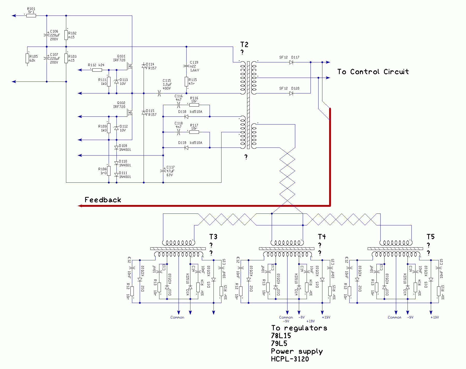

Вариант питания оптодрайверов
Сообщение Progresssor »
Спасибо, Петрович. Я так и предпологал что ток не большой, но знаю что расчётные данные часто не совпадают с реалиями, думал может вы измеряли для интересу. Ладно. заложу во втричный источник милиампер не менее 100. Не хочется переделывать потом. Собираюсь в качестве первичного БП использовать полумостовую схему, а с выхода трансформатора питать ещё три маленьких трансика для питания оптодрайверов. Наматаю трансики, погляжу как стабильность схемы, да может ещё и ЕН_ки не понадобятся. Вот такие у меня задумки. Что скажите?
Вариант питания драйверов
Re: Вариант питания оптодрайверов
Progresssor писал(а): Что скажите?[/attachment]
Скажу. Надо бы как-то обойтись без этих 78L... я обошёлся в последующих версиях. Ток стабильный, не меняется, так зачем эти примочки? Посмотрите, я просто поставил параллельно резисторы. Ну и пусть оно чуть пляшет. Отрицательное от 3 до 6, а положительное от 12 до 18 вольт. И выпрямлять можно одно-полу-периодно. Плюсик туда, а минус -сюда... Кондёры надо покупать хорошие, "быстрые", тогда можно и 10 ом повыкидывать. Хорошо подходят от комповых БП.
