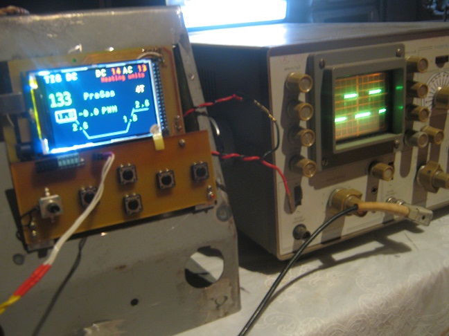

Коротко отпишусь о своем процессе постройки. На фото прототип, ШИМ снят с платы раскачки ТГР. Жду кое-какие детали.
В принципе до дуги не далеко.
