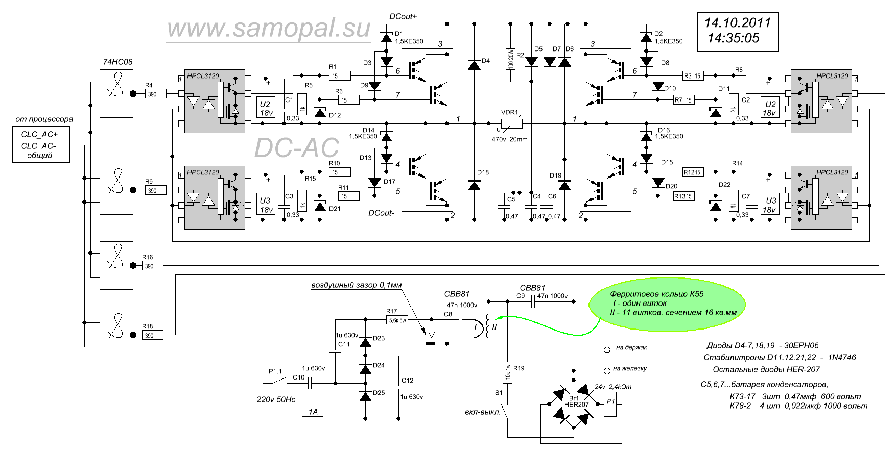

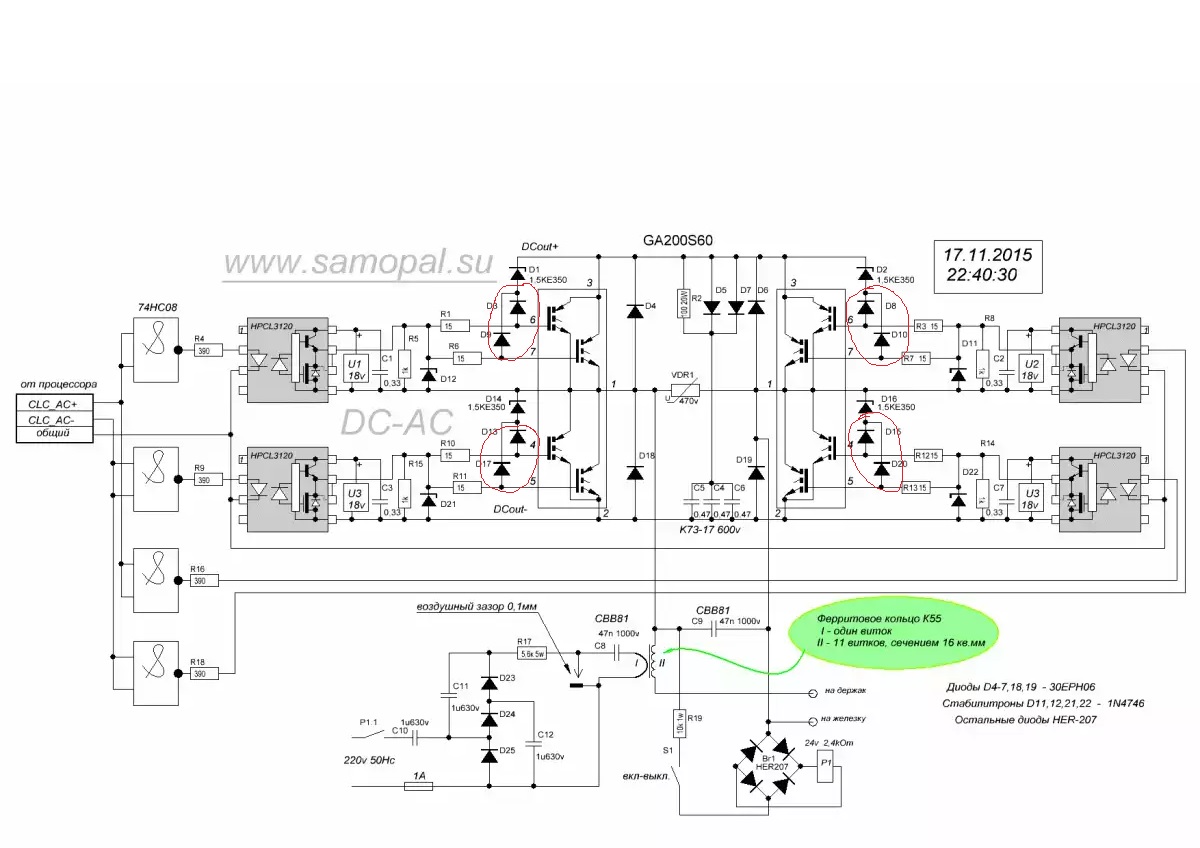

Всем привет . Если повторюсь в вопросе то прошу прощения . У диодов на затворах IGDT направление указано верно ?
Их не стоит развернуть ? В место модулей будут транзисторы STGE200NB60S.
Похоже не верно. В Диповской схеме катоды на затворах, у меня в схеме баяна тоже, и на фотке можно разглядеть viewtopic.php?f=4&t=30&start=140#p6584 .Самое интересное - в предидущем варианте схемы на Главной было правильноchip88 писал(а):У диодов на затворах IGDT направление указано верно ?
Нет, не стоит. Здесь такой алгоритм:chip88 писал(а):Всем привет . Если повторюсь в вопросе то прошу прощения . У диодов на затворах IGDT направление указано верно ?
Их не стоит развернуть ? ....
При превышении напряжения на мосте открывается супрессор на 350 вольт, это через диоды открывает ИЖБиТи транзисторы. Я помню, это СЭМ обьяснял.
Ну все правильно
На картинке скорее всего опечаткаPetrovich писал(а): При превышении напряжения на мосте открывается супрессор на 350 вольт, это через диоды открывает ИЖБиТи транзисторы.
Изначально там фигурировала схема из прицепа. В ней показано два питания U2, одно U3. Вот одно из U2 нужно было заменить на U1, потому как там три изолированных питания. Попутно "перевернулись" диоды в затворах.chip88 писал(а):На картинке скорее всего опечатка
