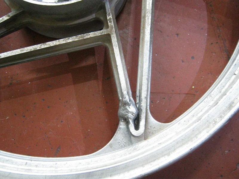

всем доброго времени суток!приходит значит вчера товарищ со лезами мол завари

седне так вообще рыдает....... на красоту в конечной обработки времени небыло,пока так
