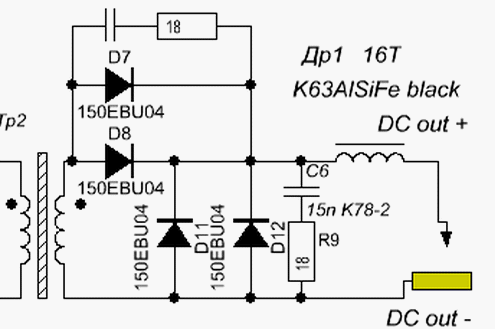

А где там знак земли? "...это не буква Хе, это он и есть жребий..."ajsn писал(а):...Надо опять поправить на главной - убрать знак земли с точки DC_OUT- !
