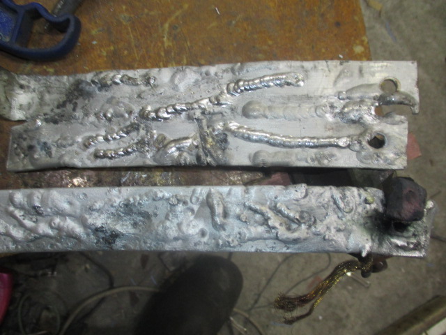

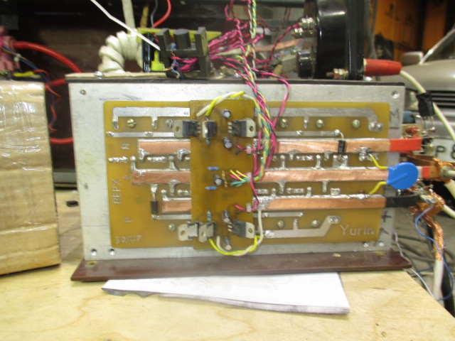

Здравствуйте уважаемые сваркостроители собрал сей аппарат спасибо автору, но не могу победить переменку тиг, мма миг тиг дс все как надо напряжения и ток сходятся задания с показаниями, прошивки разные пробовал сейчас 210 дела так дугу зажигал сначала на графите переносиш на алюминь только зеркало появляется тухнет на графите горит скоко угодно перепробовал все немогу победить, собрал осциллятор толку ноль тухнет загорается пердит иногда глючит управа электрод сгорает прошу помощи ( платы Санька правил под себя ас баян)

Электрод какой, цветовая маркировка ? Зеленый не катит. На графите зажигать совсем не обязательно.

красный торий пробовал разные итог один дс лифтом без проблем ас не как не могу грячий еще загорается

У меня тоже бывало при образовании ванны тухло и сейчас бывает. Ну, красный не сильно подхрдит для АС, я для себя лучше Е3 не вижу. Но для постоянки Е3 тоже не сильно подходит. Когда стремится тухнуть, я присадка добавляю на край ванны, чтоб капнуло. И становится нормально. В чем прикол не понимаю, но факт. Но с управой на Атмеге у меня не сложилось, посоветовать или поделится мне нечем.

да когда присадку подаешь вроде горит пока примесь есть атак дуга начинает бегать вокруг зеркала и тухнет
ОБразец для сварки один и тож-же или разные материалы?
