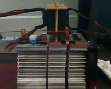

Вот Петрович собираю по вашим чертежам , спасибо большое за наглядную модель :D , а то моя первая компоновка была не очень удачной.Транс намотан на двух Е65 проводом 1.6мм слоями как положено, и еще вопрос нужно ли под выходные диоды ставить медную пластину или напрямую на радиатор достаточно заранее спасибо.
коляныч Естественно с медной пластиной будет лучше,но при условии если она есть в наличии.
коляныч
Сообщения: 26
Зарегистрирован: 09 дек 2009, 16:55
Сообщение коляныч »
Спасибо за ответ, в наличии есть пластина как на фотках которая на транзисторах 10мм толщиной, значит завтра прикручу.
коляныч писал(а):..., в наличии есть пластина как на фотках которая на транзисторах ....
1.Медная пластина-это круто. Вообще-то я таковых не планировал. Конечно же хуже не будет.
2. Вы разобрались?, что я не описал маленький ньюанс, дальний диод должен быть изолирован.
3. Вообще-то просил бы вопросы механики описывать в другой теме, самим же удобнее. "Конструкция сварочника и т.д.,.."
и другим тоже.
4. А вообще - это приятная новость.

zmey71 писал(а):Естественно с медной пластиной будет лучше,но при условии если она есть в наличии.
Если не секрет для чего вводить медный памперс - дополнительные теплопереходы, на которых обязательно возникнут теплопотери и ухудшится теплопередача от первоисточника к радиатору, подложка у диодоа и транзисторов и так медная. Разве, что идеальная пришлифовка или "пластичная пресовка" с усилием х.з. сколько тонн или заливка с последующей шлифовкой и полировкой как когда то это делалось для комповых дел подровняют положение.
Но даже в пром условиях это дорого, а эффект весьма сомнительный, зачастую даже отрицательный.
Когда то аналогичное на мастерах обсуждалось, там где про керамику, резинки, слюду, или пилить радиаторы или на один все, даже замеры приводились (где то после мелкого бармалейника)
