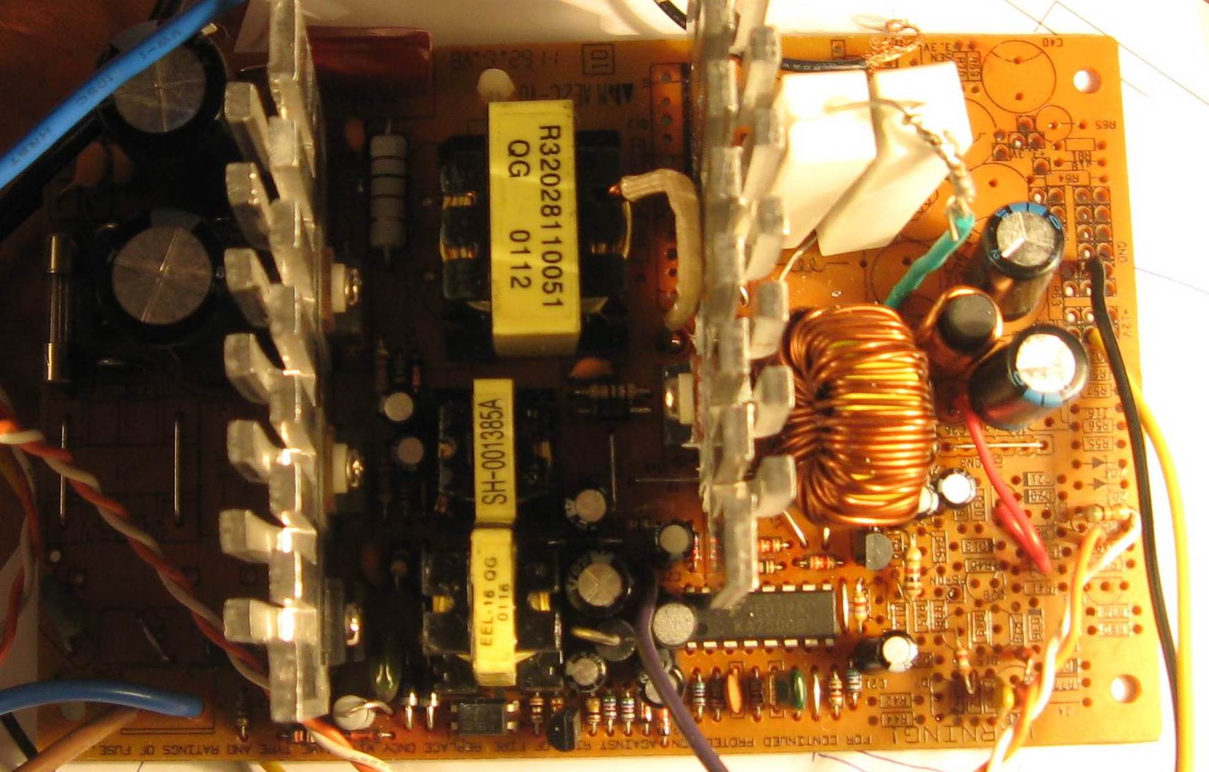

Здравствуйте Petrovich. Зарядное устройство собрал, но появились проблемы - он не работает. Вроде все номиналы выдерживал, но напряжения на выходе нет, точнее около 0,8 Вольт. На микросхему питание подходит. Напряжение на ножках микросхемы следующие 1 ножка - 0,8В; 2 - 1,44В; 3 - 4,74В; 4 - 0,02В; 5 - 1,57В; 6 - 3,64В; 8 и 11 - 2,12В; 12 - 12,8В; 13 и 14 - 4,92; 15 - 0,8; 16 - 0,96В. Все напряжения относительно 7 ножки.При изменении переменного резистора от 0 до 10 кОМ с первой ножки на корпус напряжение на выходе меняется с 0,3 до 0,8 вольт. Осциллографа у меня нет, так что лучше проверить не могу. Прикладываю также фото.
Re: Зарядное устройство
Anatolij писал(а):Здравствуйте Petrovich. ... На микросхему питание подходит. Напряжение на ножках микросхемы следующие 1 ножка - 0,8В; 2 - 1,44В; 3 - 4,74В; 4 - 0,02В; 5 - 1,57В; 6 - 3,64В; 8 и 11 - 2,12В; 12 - 12,8В; 13 и 14 - 4,92; 15 - 0,8; 16 - 0,96В. Все напряжения относительно 7 ножки.... Осциллографа у меня нет, так что лучше проверить не могу. ...
Хорошую игру Вы затеили. Надо будет с внучками попробовать. Я им буду говорить, что у меня на ножках, а они отгадывать, что у меня во рту. :D
Вроде по напряжениям всё должно работать.
Генерация есть? Только не пишите, что осциллографа нет, это в нашей игре не принимается. (к сожалению).
Если на 4-й ноль, (или что-то меньше 0,3), если на 1-й меньше, чем на 2-й, и если 15-й меньше, чем на 16-й, то всё должно работать.

Запустил блок питания. Отключил регулировку по току и запустил. Видимо там где то не то напаял. Работает хорошо. Регулируется от 6 до 20 Вольт. Нагрузку держит. Осталось снова защиту по току сделать и установить амперметр с вольтметром.
Anatolij писал(а):Запустил блок питания. ....
Конечно у Вас там что-нибудь простенькое. Главная ошибка скорее всего-не всю землю отрезал, что бы через резистор включить.
