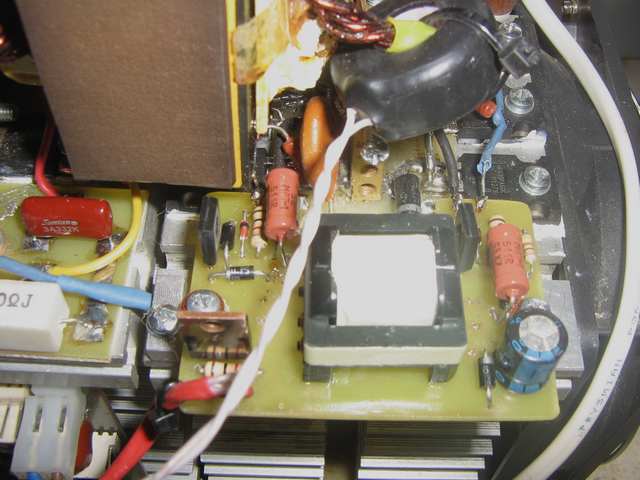

Намотал на Ш, как уже писал, заменил стабилитроны на КС213Ж. Увеличил резистор в базе КТ973, всё-таки уважать надо суперБетту, с 270 на 510 ом, а надо было на 1 ком. Резисторы во вторичке перепаял на 1w, поднял их повыше, всё-равно горячие. Заменил ТТ на кольцо Епкось, примерно 26х18х10, феррит N87. Цвырька больше нет и в помине, тишина, но пока снизил ток до 30 ампер. Пока лень перепрошивать. В дальнейшем, если ещё буду делать, намотаю 2х12/2х10. А нехрен тепло выробатывать. А счас уже всё, лаком залил.

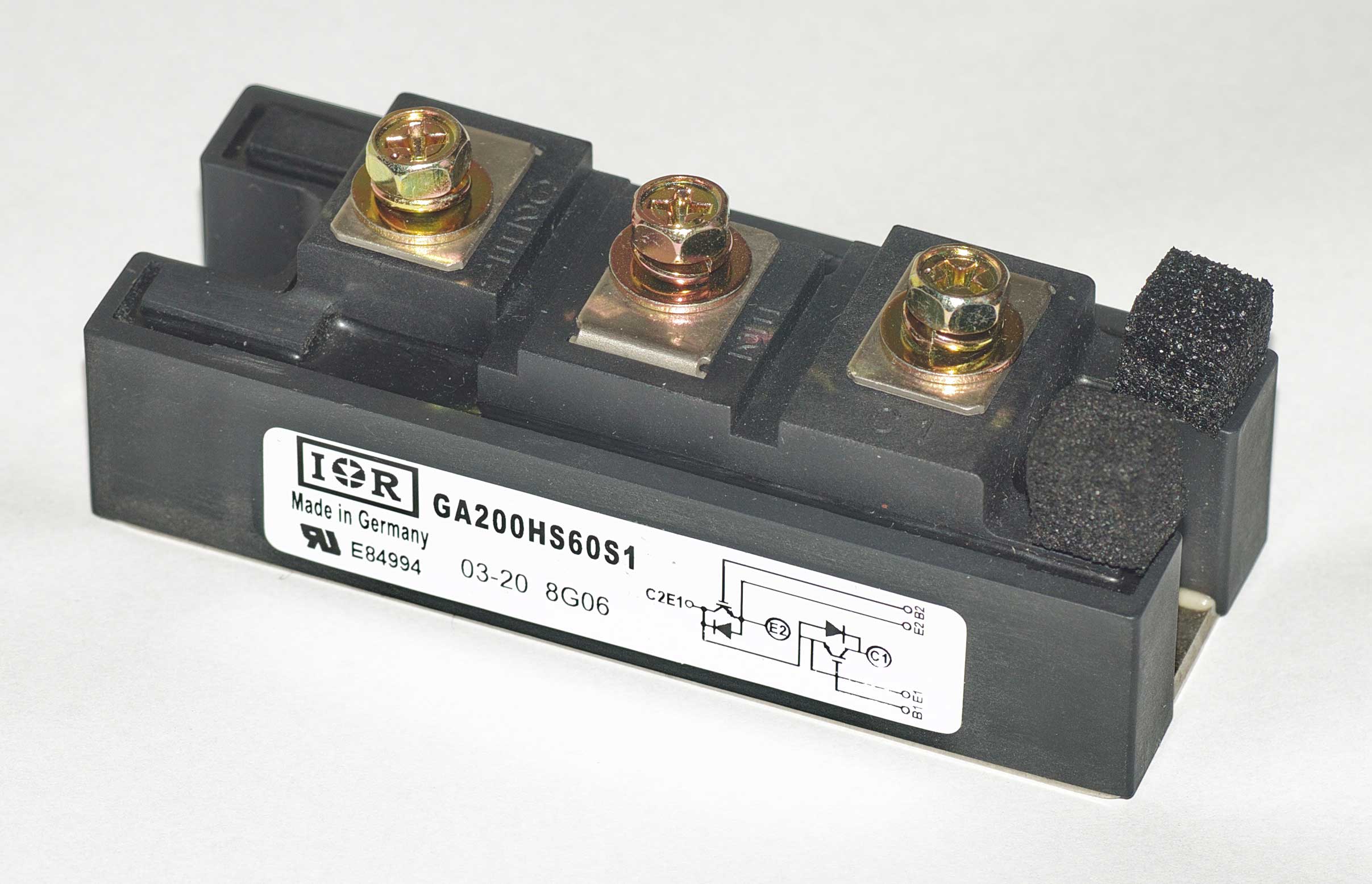

Ребяты пожалуйста посмотрите фото, блин это что за зверь. :shock: Может кто пользовал такой? На унешний вид совершенно отличается от даташит.
Нормальный модуль,этот немец,а другого вида итальянец,разница ток с наружи.
zmey71 писал(а):разница ток с наружи.
Ну не совсем так. По картинке на модульке видно что и потроха отличаются. По кртинке внутрях у него должны быть обратные диоды. Надо бы конечно уточнить прозвоном, но не думаю что немчура пиздеть будет если это у них сделано. У родных ИРовских диодов нету. Так что баксов десять в зачот на диоды и лепить их нинада, что упрощает силу DC-AC. И помоему есчо затвор выведен только один с эммитером но внутри скорее всего два иджибита на ключ. Это надо учесть в дриверсе. В плане простоты усабилити этот модулек получше будет тех что ранее мелькали тута.
СЭМ согласен,да в этих модульках стоят диоды,но и траньзюков там по одному на плечо,судя по наклейке, в итальяшках по два на плечо,и без диодов.
