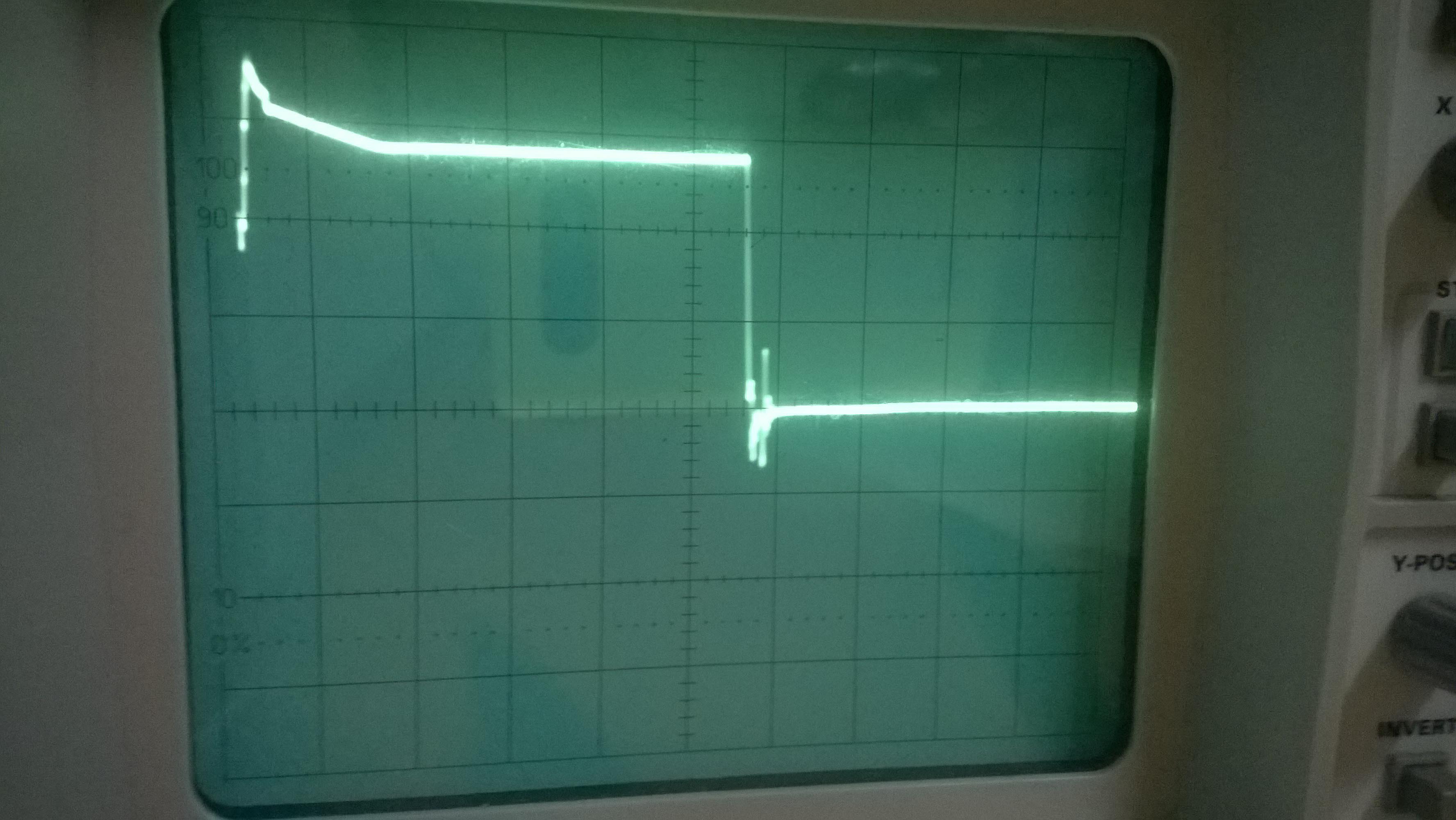

Petrovich писал(а):Смотреть драйвер верхнего плеча дело не благодарное. Посмотрите хотя бы на Ваши осцилки на ДТ. Усатость явно повышенная. Думаю, что эти усы будут на экране даже если Вы замкнёте щуп накоротко. Попробуйте и ответ станет чуть очевиднее. А потом обсудим.
Таковы особенности работы дешёвых щупов с силовухой. Увы.
http://www.testec.de/DL/TT/MA/MF212_DE.PDF вот мой щуп

J-Tec писал(а):... вот мой щуп
Вы меня не так поняли. Тут особенность. Замкните провода и борода всё-равно останется. По крайней мере у меня дорогой осц, оригинальные щупы...один хренн...

Petrovich писал(а):Вы меня не так поняли. Тут особенность. Замкните провода и борода всё-равно останется. По крайней мере у меня дорогой осц, оригинальные щупы...один хренн...
значит по тем колебалкам нечего парится. я так понимаю.
