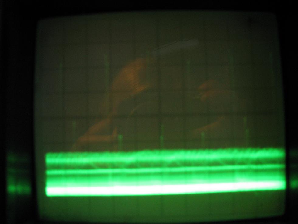

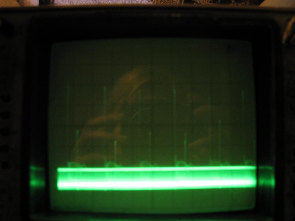

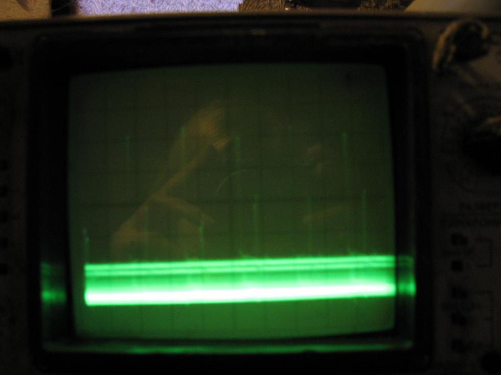

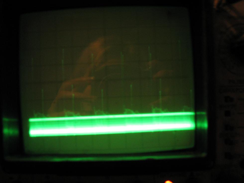

AC, 20 ампер, 100 герц
Последний раз редактировалось sam_soft 21 апр 2010, 00:43, всего редактировалось 1 раз.
АС 40 ампер
АС 60 ампер
АС 80 ампер
АС 100 ампер
Ежели до кого не дошло, тогда лучше кинуть это дурное дело - ваять инверторные переменники

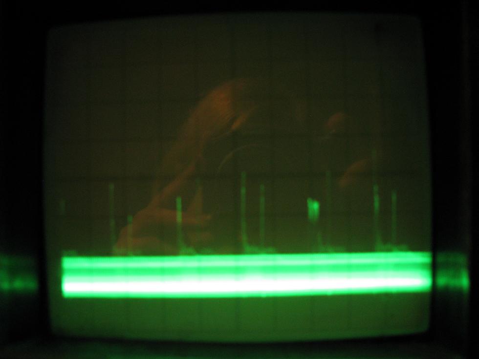

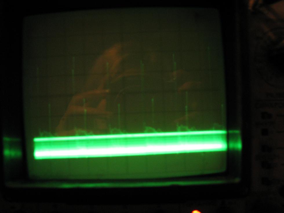

А чё тычки так несиметричны ? То 300 вольт то 120 . Догнал ?
kamilovich
Сообщения: 147
Сообщение kamilovich »
sam_soft писал(а): А чё тычки так несиметричны ? То 300 вольт то 120 . Догнал ?
Ток очистки меньше тока сварки. И баланс судя по осцилкам около 30%
