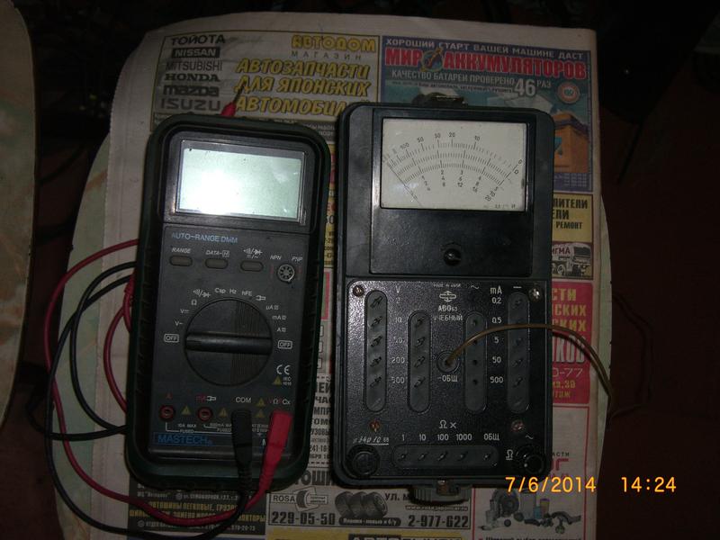

Ну вот, теперь у меня всё есть для тестов и настройки! Вчера пробовал варить, теперь дуга длинная (на алюминии около 2-2,5 см), и её очень сложно укоротить, варит везде, но не где нужно. :D Правда калибровал по цифровому вольтметру, сегодня исправим эту проблему. У осциллятора нужно убавлять витки, зажигает на постоянке за 3 см. За пару часов издевательств над аппаратом и максимальным током 120А нагрев всех частей составил около 40-ка градусов (вентиляторов у меня вообще нет)! Правда, управа иногда перезапускалась если осциллятор долго работает, если не трещать им по пять секунд всё нормально.
В общем "счастья полные штаны". :D
В общем было откалибровано правильно, проверил на своём полуавтомате напряжения полностью совпадают с показаниями цифрового мультиметра! Значит дело было в сварщике который не захотел зачищать алюминий.
