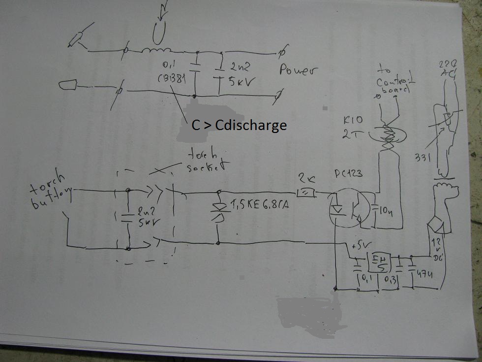

Sinner, какая прошивка залита?  В чем выражается нестабильность дуги на переменке, дуга тухнет или что-то другое. Какие настройки баланса полуволн и процент тока очистки. По  развязке на реле. Может я выбрал такую релюху, но с ней частенько отключался ПУСК как процесс. Вариш ТИГом , даже 20 см уже прошел и бац - останов. Переделал на оптику-отлично. Но оптика от плазмы, тоже со своим питанием.

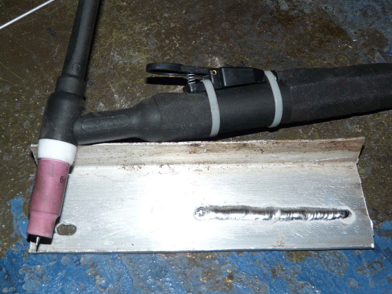

Надо было убавить напряжение,2 см для аргона куда стока вот и шабанулоSinner писал(а):Испытал при сварке. В аргоне шеет 2 сантиметра.

А так это такая самая как у Петровича на главной только у Петровича не указано что кондер на горелке должен быть на 5киловольт и у него 10нан .
И еще вопрос , а можно эту опторазвязку запитывать от отсновного блока питания на топе я в ньом я намотал отдельную обмотку для питания релюх 12вольт

На схеме отдельный трансик стоит если от общего толку мало.

Боялся что 9 витков в трансе будет мало, а оказалось много. Пока так оставлю, трудновато переделать.PAVEL писал(а): Надо было убавить напряжение,2 см для аргона куда стока вот и шабануло
У меня так было. Отдельная обмотка (блока питания протяжки) для питания развязки. Плачевные последствия я описывал. СЭМ не зря трансик дополнительный поставил.hantmaster писал(а): И еще вопрос , а можно эту опторазвязку запитывать от отсновного блока питания на топе я в ньом я намотал отдельную обмотку для питания релюх 12вольт
Стыдно признаться. Заточил электрод и все стало нормально. Но варить пока мне сложно: то присадка приварится к детали, то ткну в электрод, то на обратной стороне детали бугор или вообще дырка. Короче, использую аппарат пока как дорогую игрушку.Sinner писал(а): осцилятор иногда трещит вместе с дугой. А может я варить не умею - первый опыт.

Току маловато из за этого в начале не проварено , а под конец гдето 3 см хорошо получилось. Нужно тренироваться  для начала держать дугу 2мм  и еще более важно равномерно и вовремя подавать присадку. Тренироваться можно и на чернухе только присадка нужна св08г2с можно проволоки для полуавтомата 1,2 нарезать я так тонкие сетки варил . Найдите старый бедон алюм как присадку обычную проводку  и чем больше варите тем лучше получается.
Понял что нужно отдельно питать опторазвязку торча но обязательно должен быть транформаторный источник или можно импульсный например какую то мелкую зарядку 12в ?

У меня имульсный
