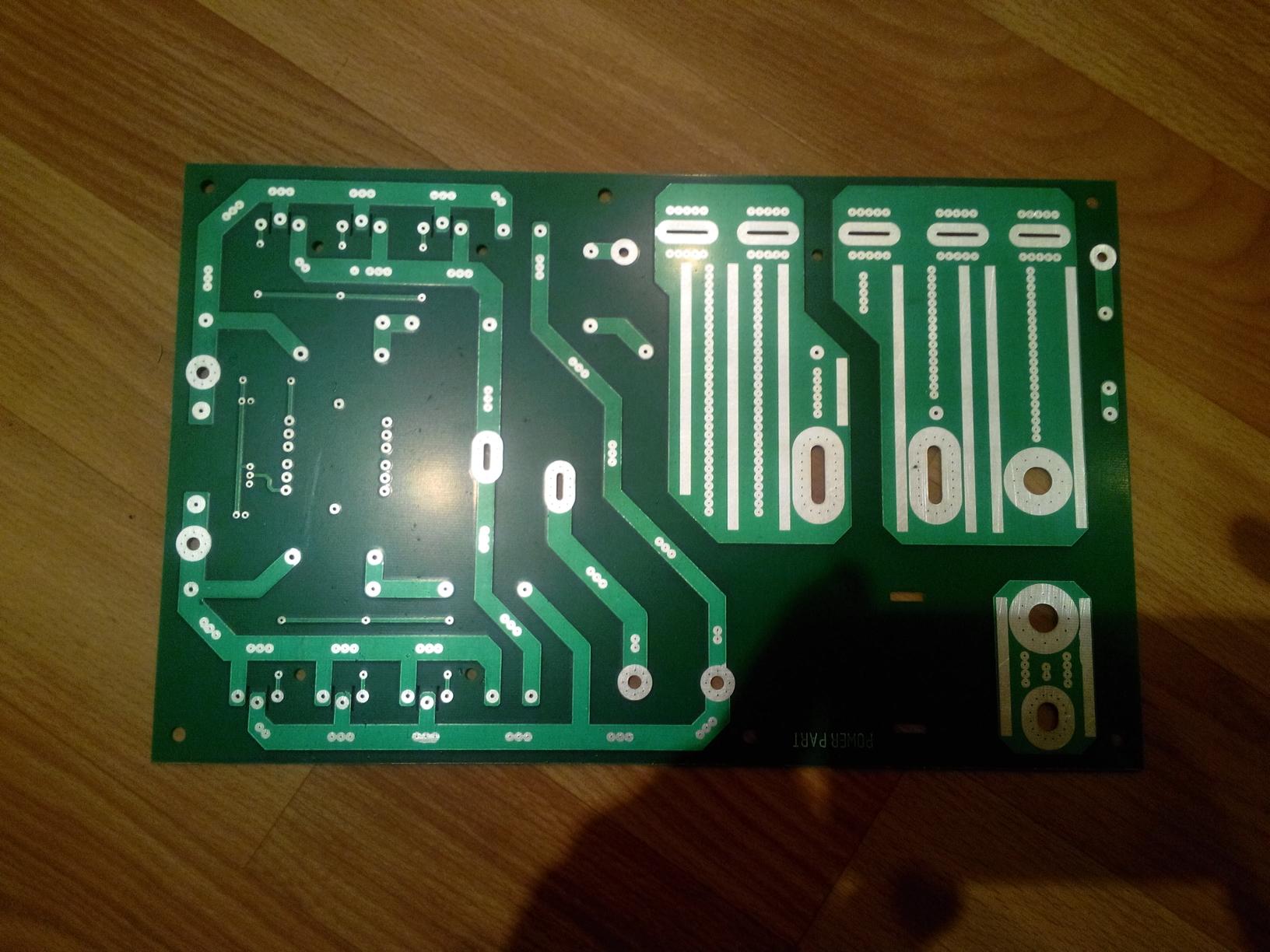

Сделал и я печатку на DC-DC под светлячок от Петровича. Сила по три 80N60, 5 диодов 150EBU04 (два прямых, три обратных), транс 2 комплекта Е65 EPCOS №87 (первичка ламинированная фольга LCF 39x0.2, вторичка LCF 39x0.5), печатка двухсторонняя, фольга 70 микрон, ТИГР RM10 EPCOS №87
Печатка обзавидоваться можно :) Но нафига столько запчастей тратить?по чём у вас EBU?
Chir-OFF писал(а):Печатка обзавидоваться можно Но нафига столько запчастей тратить?по чём у вас EBU?
Гривнов по 130 за штуку, если оптом не брать. Мне тоже не понятно, зачем в ДС силу по три 80-ти амперных транзюка в параллель ставить. Там по два 50W достаточно. Разве что плата расчитывается как универсальная, под разные запросы заказчиков. Или с расчетом на кошерный ПВ, но тогда обмотки лентой понизят энтот показатель. А мотать чередованием массово геморойно.

Chir-OFF писал(а):Печатка обзавидоваться можно :) Но нафига столько запчастей тратить?по чём у вас EBU?
Транзисторы брал по 15,27 бакса за 10 штук, диоды по 12,22 за пять штук.
