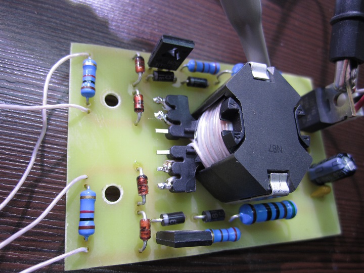

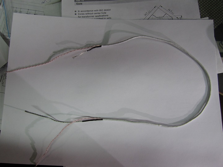

with , сделал по Вашей рекомендации . Магнитопровод RM10 , первичка - экранирующая оплетка 8 витков , внутри ее вторичка 9 витков , поверх обмотка размагничивания 8 витков .
В результате выбросы на вторичке стали меньше , фронты круче , напряжение на затворах около 16 вольт.

Ток на ключе порядка 0,7А

Нормалекс, это с ключами ?
Какой сердечник ?

Нет , with , это все отдельно , сердечник RM10 N87 без зазора . Пр-во китай , Epcos быстро найти не удалось .
Измерения проводил на отдельной плате , затем перемкнул 1-омный резистор и установил тгр в конструкцию.Если надо разберу и измерю .

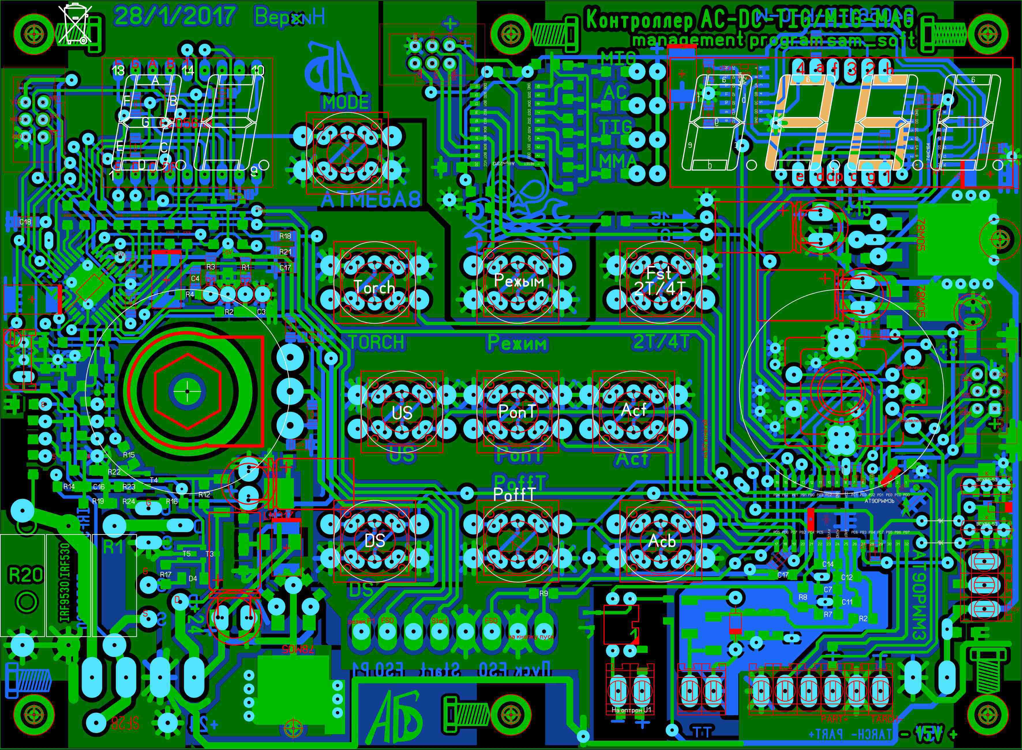

Выкладываю на общий суд печатку в собственной интерпретации. Может еще нужно немного поиграться с земляными полигонами,предварительно проверил по схеме ,но ошибки не исключены.Если всё гуд то в понедельник распечатаю на лазерном принтере и буду лепить.Заготовку для платы уже вырезал.Короче как получилось я старался.Все ошибки ,если кто заметит прошу сразу написать пока не перевёл в железо :))Может добавлю буфер 74HC08.

Буфер лучше добавьте , а то устанете с помехами бороться .

На индикацию режимов светодиоды можно подключить напрямую к микропроцессору. Дополнительные транзисторы там избыточны.

То понятно.Но транзисторы стоят копейки ,и реально не занимают места и не усложняют розводку. А как буферок вполне себе.Как продвигается ваша разводка ?Да и можно обойтись без микроконтроллера поставить галетник,я даже там оставил возможность на плате вывел контакты для диагностики и галетника.
Ну что сказать,платка прикольная вышла,надо пробовать собирать.Все косяки вы сами должны увидеть,ибо плата получилась красочная.Я в своей сам находил недочёты,а потом всё равно кое чего упустил,но главное заработала.
