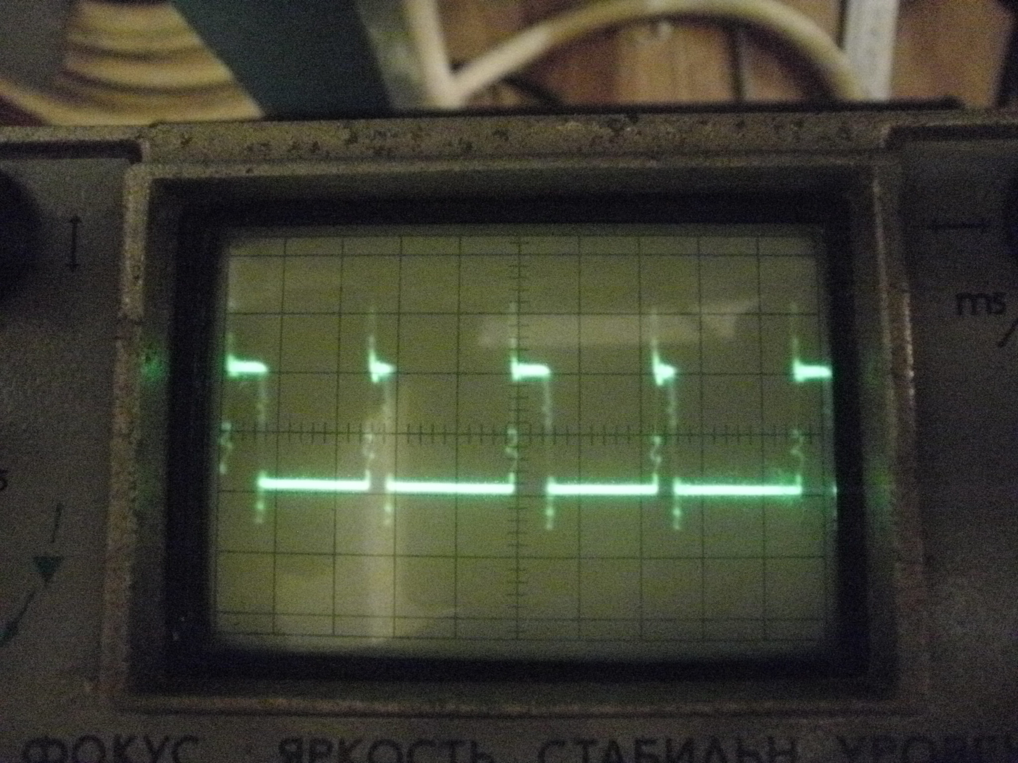

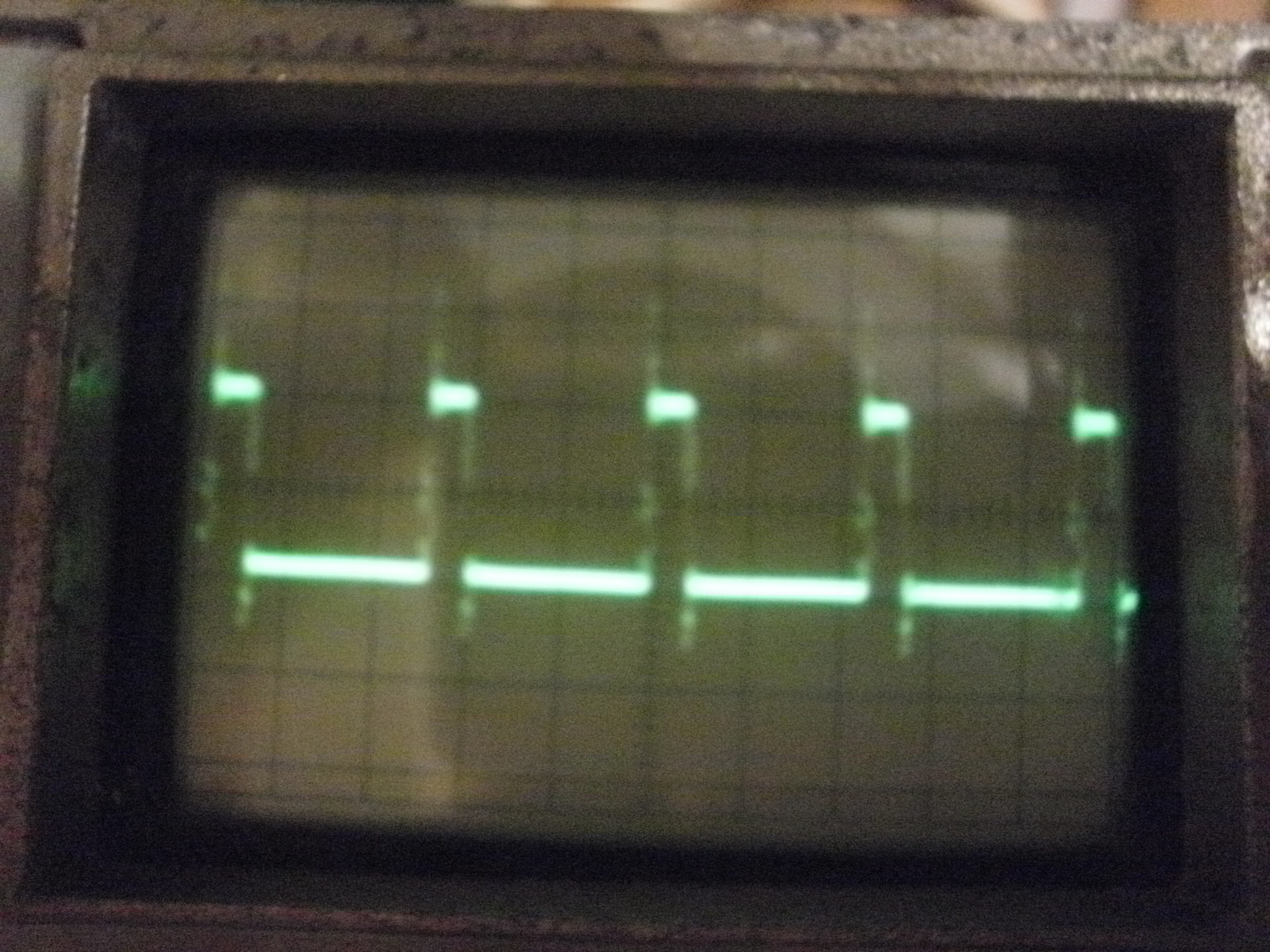

Сфоткал осциллограммы, одна задание 50А режим ММА, вторая задание 50А режим ТИГ ДС. Реально ток в обоих режимах по амперметру 50А. На ММА слышны шорохи в трансе, осциллограф было проблематично синхронизировать. Импульсы сняты с обратного диода выпрямителя. Сварочник находился в режиме калибровки. Нагрузка не менялась, сварочник при переключении режимов от сети не отключался.sam_soft писал(а):Проверил, всё пучком, могу сфоткать контрольные точки любого тока пока снята крышка варилки. Думаю что у тебя оно изначально криво работает и перекашивает и повторная калибровка нипричом. Попробуй промогзовать эту версию. В режиме калибровки проц никогда не вмешивается ни ф какие дела на лету. Ибо в противном случае чтота откалибровать будет оч проблематично, сам должен помнить те фокусы с током.
Sam_Soft только что нашел, что влияет на осциллограммы. Убрал питание с драйверов модуля АС и в обеих режимах (хоть ММА, хоть ТИГ ДС) осциллограмма стала похожа на ММА 50А, то есть с перекосом. Транс уже менял, оптику тоже выбросил. Чего ему еще не хватает ума не приложу. Так, что сори, моя версия про софт была ошибочной.
Customs, вот та спиралка на осцилке по фронту ползет с первички. Её быть не должно. Она явный признак кривого включения ключей, я тебе уже тылдычил про то с полгода назад. ( Сэм наливает рюмку и выпивает. ) Спиралка - признак неодновременного открытия ключей. Какого буя ? У оптики разброс - лапоть. Но у Силабса дисторшэн каналов нанасеки, если не врут в даташите. Такое будет только с ТГР , если намотан так как я говорил, а в другом случае есчо хуже. Но Силабы нада правильно кормить. У тебя явно с этим кормлением косяк. Думаю что кривой питатель ты сделал для их. Если обмотки дриверсов ТИГа намотаны там же что и для Силабов, то твой эксперимент подтвержает мои догадки. Если нет - то все равно копай питание Силабов.

Кормлю Силабы двумя отдельными заднепроходами на ТОР210 с трансформаторами от Power Magnetics (TSD-1055) куда еще лучше. Длинну дорожек от Силаба до обоих ключей сделал одинаковую. Наверное где то в другом месте собака порылась, на оптике была та же история с ключами. Пересмотрю все по новой, может какие то моменты упускаю.sam_soft писал(а):Customs, вот та спиралка на осцилке по фронту ползет с первички. Её быть не должно. Она явный признак кривого включения ключей, я тебе уже тылдычил про то с полгода назад. ( Сэм наливает рюмку и выпивает. ) Спиралка - признак неодновременного открытия ключей. Какого буя ? У оптики разброс - лапоть. Но у Силабса дисторшэн каналов нанасеки, если не врут в даташите. Такое будет только с ТГР , если намотан так как я говорил, а в другом случае есчо хуже. Но Силабы нада правильно кормить. У тебя явно с этим кормлением косяк. Думаю что кривой питатель ты сделал для их. Если обмотки дриверсов ТИГа намотаны там же что и для Силабов, то твой эксперимент подтвержает мои догадки. Если нет - то все равно копай питание Силабов.
И нахрена тогда нужна эта вся музыка с чиповыми драйверами ? ТГР дёщево и сердито. Я это не в пику силабам. По сравнению с оптикой это канешна неба и земля, оптике до них как до пекина раком. Она ваще ацтой, ей только клацать в НЧ модулях.Customs писал(а):Кормлю Силабы двумя отдельными заднепроходами на ТОР210 с трансформаторами от Power Magnetics (TSD-1055) куда еще лучше.
Однако не понятно почему отключение питания дриверсов ТИГа привело к ифекту что ты выше упомянул ? Значит не на отдельных заднепроходах питалово и все это как то связано.
Заднепроход не может стабилизить по всем выходам. Стабилизится только тот канал с которого оська снимается. Остальные обмотки болтаются сами по себе. Топик не видит изменения нагрузки на них. Потому емкости на чипе непременный атрибут.
В общем проверяй всё, вплоть до затворных резюков. Бывыают и такие случаи - полосатость одинаковая, и сопротивление разное, читал на чипмэйкере, там один товарич ремонтировал китаса ТИГ АС ДС. В затворе одного из баянца оказалси чежестранец.
Если осцилик двухканальник, то сними +300 и посмотри прямо на затворах делается обоими каналами.
Этого сена на фронте быть не должно. Правильные осцилки были помоему в теме. Или Комрада попроси, мне влом разбирать снова силу. Ну его нафик.
