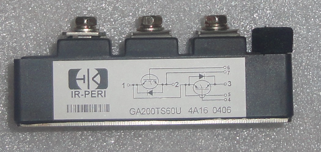

Вот,вот. Вот и разберись, где настоящий. На GA200SA60S есть еще один даташит.
вот картинка моего,
это IR-овский я сначала выложил Vishay овский даташит
Фиг их знает. Смотрел Википедию, обе фирмы корнями Штатовские, ИР правда старше.
Помотрел в магазинеhttp://www.kosmodrom.com.ua/prodlist.ph ... 200&page=0, подают производителя как Vish/IR. Еще бы Семикрон так-же модуля называл тока со своими параметрами- вообще красота.
Если действительно VS-GA200 имеют заявленные параметры так при покупке больше 2 шт цена вполне сносная.
