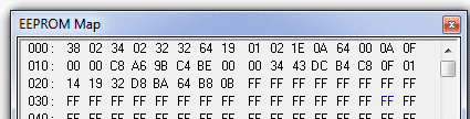

zmey71 писал(а):У меня тож ЕЕПРОМ слетал пока БУДУНА не активизировал.Карочесь так Петрович,открываеш программой ПониПрог(я с ней работаю) ...
20 02 20 02 32 32 64 19
первая 20-настройка температуры на одном датчике,02-не трогай,вторая 20-настройка температуры на втором датчике,02.....

Сопоставляя цифры я про температуру всё понял давно отколибровал. Это первые 4 байта.

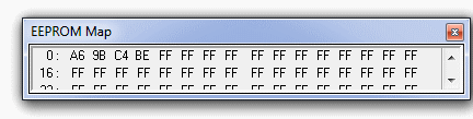

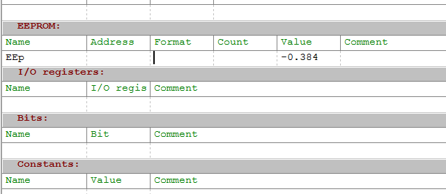

2. По переводу отрицательных чисел.
В АБ просто в таблице ставим -0,384, она сама забивает в ЕПРОМ А69ВС4ВЕ. Надо только выбрать 4-х байтовый формать. Показываю.

Так что мой вопрос только в одном, что куда забивать? Или если по другому, то какие названия и каким байтам присвоить в табличке? Кроме термометров, мне расшифровать ни чего не удалось.

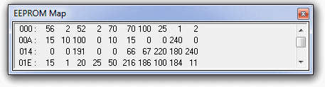

Вот так понятнее, спасибо. Понятно как из -0.7 получается 33 33 33 BF,
а как из 180 - 00 00 34 43 пока не очень. Будем думать.

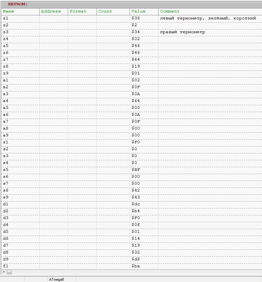

Petrovich писал(а): Вот так понятнее, спасибо. Понятно как из -0.7 получается 33 33 33 BF,
Я так понимаю. Константа "180" тоже float, потому длина 4 байта. F2Hex прога от Сэма "180" переведет в 00 00 34 43.

Komrad писал(а):...Я так понимаю. Константа "180" тоже float, потому длина 4 байта. F2Hex прога от Сэма "180" переведет в 00 00 34 43.
Понял я наконец-то. Перечитал, убил наповал пол дня, спасибо. что указали на прогу F2HEX. Только это и надо было.
флоат-флоат.....ни какой это не флоат, хуят....это просто число представленное с плавающей запятой. прога АБ лягко и просто справляется с этим. Надо просто вместо 180 вписать 180.(с точкой).
И вот какая табличка получилась. Надо бы и с остальными константами разобраться.
Петровичь, в табличке у Вас в столбике комментариев небольшая неточность, а именно: 180 - поправка минимального тока; -0.384 - максимального тока.
