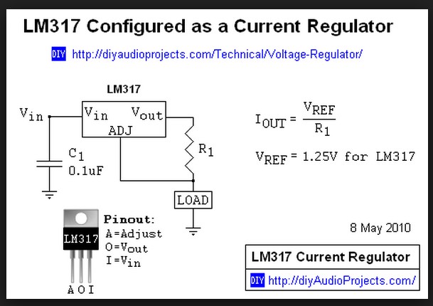

Паша, это в наши годы делается на LM317. Просто смотри даташит. Более сложный токовый стабилизатор можно посмотреть здесь в статье "Подогрев собачей будки".PAVEL писал(а):...сделать можно за пять секунд.,,,.
Согласен можно и так но LM317 расчитана на 1А на выход всёравно ставить транзистор.Petrovich писал(а): Паша, это в наши годы делается на LM317. Просто смотри даташит. Более сложный токовый стабилизатор можно посмотреть здесь в статье "Подогрев собачей будки".

Достаточно для измерения сопротивлений.PAVEL писал(а):...Согласен можно и так но LM317 расчитана на 1А .
