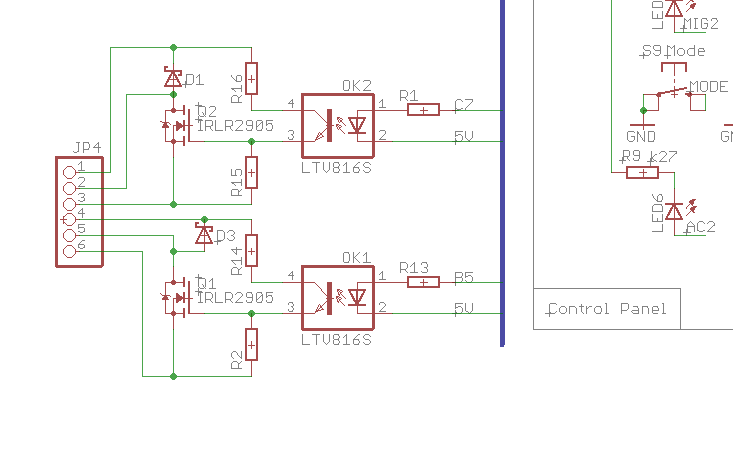

Опторазвязка обязательная будет для ключей вентилятора, соленоида подачи газа и т.п., например, благо оптроны стоят копейки.
Вот схема.

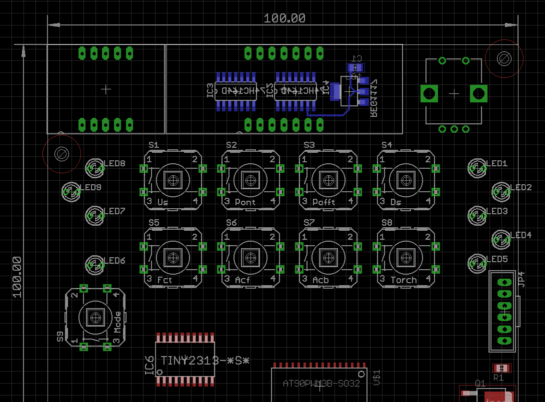

Раз достаточно четырех, то все еще упрощается.
Вот начал размещать, все лезет на 100х100 еще и место останется
Мне все равно, но Вы , Реликт, наверное не совсем вникли в сказанное Uni-el.
Вник, как раз уменьшаю гальванически связанную паутину проводов, отсекая оптронами.
Посмотрите на картинку-схему моего предыдущего сообщения.

Реликт, у вас ошибка на фрагменте схемы с оптронами. Катоды светодиодов оптрона должны подключаться к земле, иначе они у вас "не засветятся".
Реликт
Сообщения: 31
Зарегистрирован: 17 янв 2017, 15:25
Сообщение Реликт »
Спасибо, исправил опечатку...

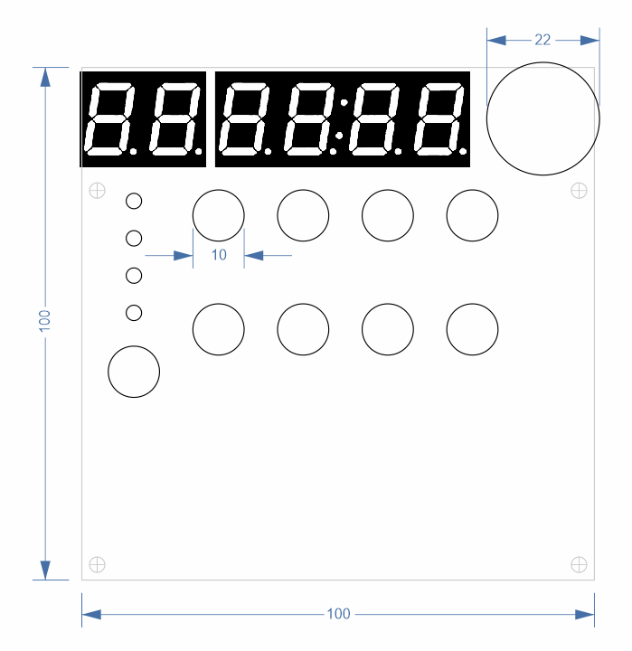

Вот так выглядит передняя панель, плата 100х100.
Поместилось все, кнопки удалось разместить 12х12,
Ваши замечания?
Если все нормально, то буду разводить...
Будет интересно глянуть на готовый вариант №....
С идикаторами будь по внимательнее,распиновку не упусти из виду.
Реликт писал(а):
20 янв 2017, 00:18
...Ваши замечания?
А зачем малый индикатор,что мо нему смотреть? Тем более на плате нет ручной регулировки подачи,или будет с выносом. Если регулировка предполагается от pwm то и малый сегментный индикатор можно не ставить. Так место освободится для других дел.

Реликт писал(а):
20 янв 2017, 00:18
Ваши замечания?
Все в притык не эргономично. ;)
