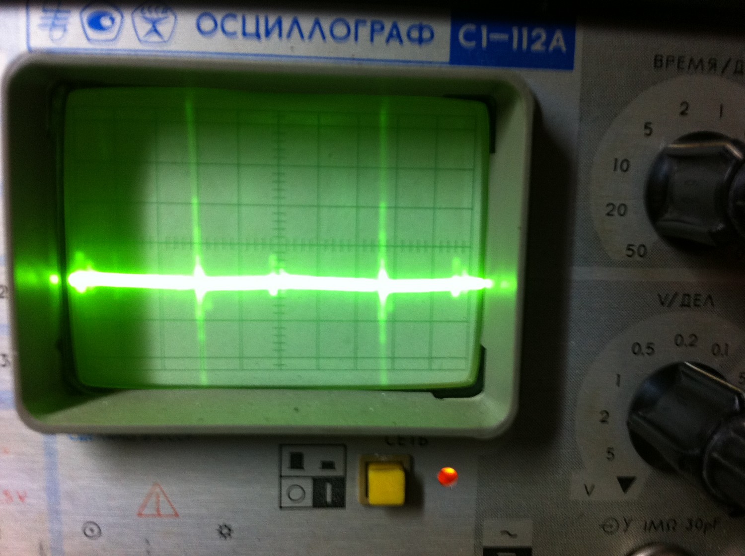

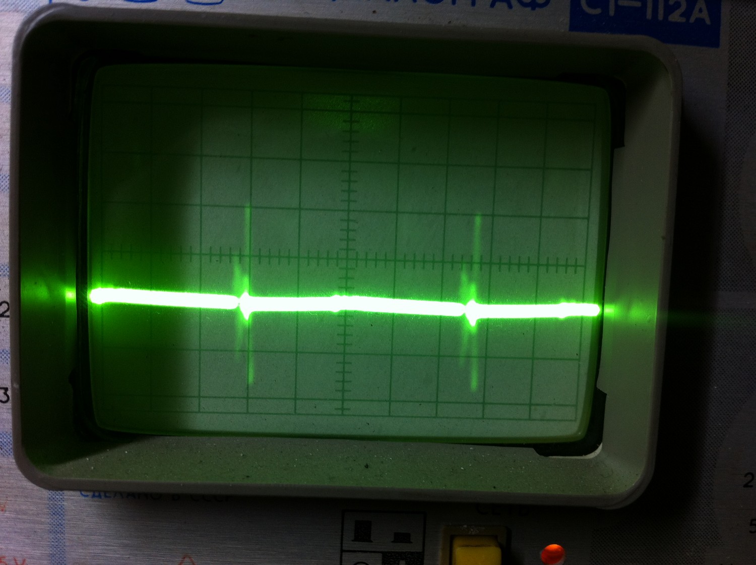

вот это с разными щупами оба 5 мс 02 в
меня беспокоит боковые линии на осцылках особенно вторички ?

с советским щупом
с советским щупом
с китаиским
с китаиским
Транс теплый - ничего страшного. Мы не выяснили вопрос с фазировкой ТТ: поменяйте местами провода от ТТ на управе и повлияет ли это на свист.

Крайние картинки вроде нормальные. Плата управы у вас чья?

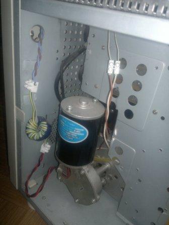

Было такое, когда начинаешь варить, в режиме па, цифры на подаче начинали скакать.
Избавился, намотав несколько витков на ферритовых кольцах провода идущего от блока питания на плату, и от платы на питание мотора подачи.

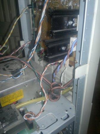

Займусь корпусом расставлю все по местам.
теперь все на соплях проводов целая паутина.
может все пойдет в лучшую сторону.

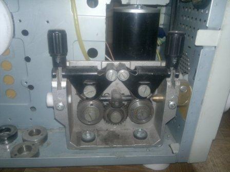

Прикольный у вас аппарат,а рядом что за агрегат?
synka,интересно что за свист у вас в трансе,может аудио файлик скинь.У меня тоже был звук,немного уменьшить удалось обвешиванием пвм кондёрами.Провода не забудь скручивать и по короче.
