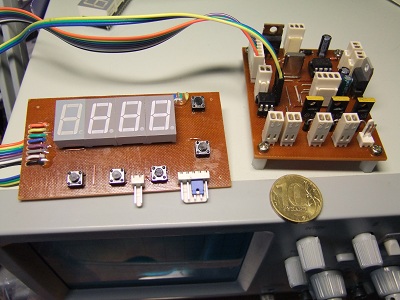

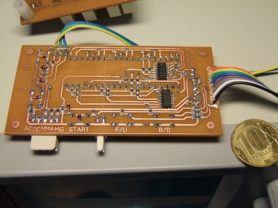

Хоть и не спеша, но процесс идет. Если кому пригодится, привожу плату индикации под четыре семисегментника, ну закончились в городе моноблоки :shock:
Ind.rar
(25.39 КБ) 648 скачиваний
