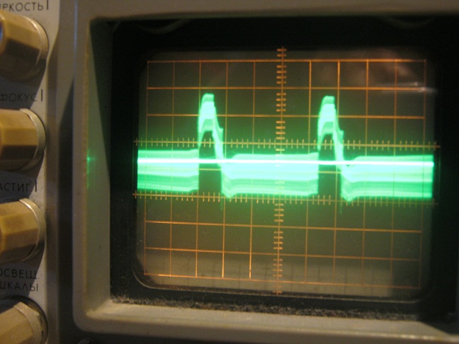

С дугой пока не получается. На балласте переменка есть, при попытке поджига срабатывает защита. Химичил с обмотками дросселя, пока без результата. Попробую разобраться самостоятельно. Насколько это будет успешно - покажет время.

Поджигаешь осциллятором?
Сколько защиту выставил?
Пожигаю лифтом. На постоянке ТИГ все работает без вопросов, в аргоне лифтом поднял дугу от 5 ампер, накручивал до 50-ти и лифтом спокойно поджигал.На переменке не хочет, резистор защиты "откручивал" . Есть одно предположение насчет тока ЕП, сегодня проверю.
Komrad писал(а): Есть одно предположение насчет тока ЕП, сегодня проверю.
Проверил и подтвердилось. Защита теперь не срабатывает, все вроде штатно. Дело было в чем. По умолчанию, в проге (1006-ой) фанерки забито : частота 100 Герц, баланс 20 на 80, ток очистки 20. Так вот, я эти параметры и не задавал. По осцилу вышло 100 герц, баланс 20 на 80. А вот ток очистки прыгал, то 60, то 120. Задал этот параметр и все. Где-то непонятка закралась видать. Ток очистки не может быть более 100 Ампер. Возможно где я и заблуждаюсь... Короче искрил электродом на детальку, даже слышал РЫК от дуги. Может завтра ( но скорее всего на воскресенье) привезу аргон, если все гут - кино с меня.

Сегодня переделал дроссель. Причиной тому отсутсвие очистки на вчерашнем кино. Фотка переменки с новой дросселиной в прицепе. Сравните с предидущей осцилкой выше. А на дуге очистку смотреть буду завтра.
