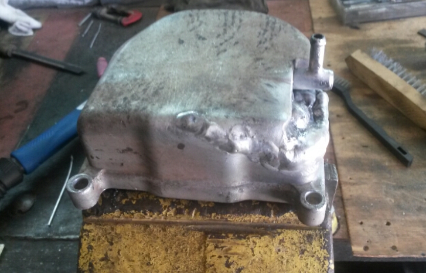

Однако попробуй на той детали, что на нижнем фото. Деталь похоже на АД31, он неплохо варится, шов примерно 70 процентов прочности к основному материалу. Баланс 20 на 80, ток очистки вроде большой там, поставь30 процентов. Ток сварки 140-150 ампер, время спада 1.5 сек. Зажги дугу, дистанция от электрода до детали пусть 3-4 мм., вылет электрода 5 мм, чтоб ты мог его видеть. Аргона по фото вроде достаточно. Как пойдет переменка - грей деталь, на одном месте. Появится зеркало - увидишь отражение электрода в нем, если есть стык или трещина - будет воронка образовываться, тоже типа с зеркалом. И вот тогда четким и точным движением ( иначе может расплавится раньше времени) присадок ТЫК на край ванны. Как капнет -начинай движение, смотри за ванной-зеркалом и тыкай на край ванны присадком. Успехов!

Вчерась навентил до 170А!Вот тут уже модульки нагрелись за 1мин до 55-57гр.Зато сварка уже на сварку похожа:толщина листа 8мм электрод лантан 2,4,в качестве присадки попробовал ал. проволоку,поверхность обработал жидкостью для карбов,фото прилагаю...

Был в магазине на той недели,купил вольфрама 1,6мм-иттрий,чистый(зелён.),цирконий и взял двойку торий.Вообщем варить можно всеми,но токовая нагрузка сразу показала,что рулит торий
Варил всеми на одинаковых параметрах,ток 80-90А,более менее себя вели цирконий,церий и чистый.Крышку клапанов так и не смог нормально(красиво) заварить,а вот половинку дыркана вроде получилось
,ток пришлось до 165А накрутить,а модули как нагрелись,капец!град. 60 были точно
