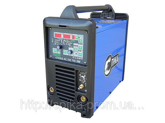

Появился в продаже на Барабашова такой апаратец. Крутелки два энкодера.
sergsha писал(а):Появился в продаже на Барабашова такой апаратец. Крутелки два энкодера.
Да, видел такую штуку. И порно по управлению смотрел , сложновато на мой взляд настройки и управлениею. И ливер от него есть в сети. Но тем не менее надо отдать должное китайцам - у них прогресс и к тому же вместо 100 полевиков , собран полность на модулях и DC и AC части.
Почему две крутёлки - одна из которых исключительно для настройки баланса. Видимо китайсы не смогли впихнуть в один проц всё управление. Управление переменкой у них похоже отдельный автономный юнит, как Петрович говорит -Кувыркалка. Других мыслей насчот нахрена так сделано - никаких нету. Баланс такая штука, которая крутится достаточно редко. И выносить это на отдельную крутёлку - бред.
Гляньте на морду моего рабочего Есаба,мот пригодится.
sam_soft писал(а):Но тем не менее надо отдать должное китайцам - у них прогресс и к тому же вместо 100 полевиков , собран полность на модулях и DC и AC части.
Не, ошибся трохе. Собран наверняка в Китае. Но родина таки Калифорния. Смотреть тута
http://www.everlastgenerators.com/produ ... ry-58.html
ну адин к одному усё. То-то я думаю неуж то такой прогрес у касоглазых.
