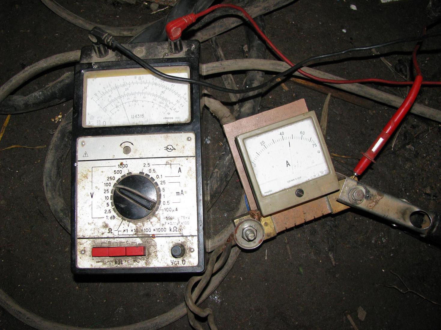

Ну раз есть ишо психи, которым неймется, и которые чтота делают, а не толька вотку жруть , то пару фоток, полезные будут. Тисканул их трохе, но сё равно великоваты. Менее нелизя, а то хрен че паймёш.
Осцилка на нагрузке ТТ.
При некст кандишэнах.sam_soft писал(а): Осцилка на нагрузке ТТ.
Шунт на 300 ампер. Вводы делайте сами.

Однако ты поменее вари. Сделай нормальный дроссель раз есть сирдешник и подожди трохе, пока я новый кекс скину. коее чего есчо перетащу в ипром. В 201 кексе акромя багов по слоуп ап на переменке и бага в обработке дистанции , явное занижение тока показометра от реального.
Видать пива перепил когда калибровал. Тота у меня на ТИГ при 180 амперах горели презервативы на 30 ампер, как спички. А ток реально был около 260 ампер. Это явно перебор. DC DC не потянет этого, бздрыкнеть в конце концов.
