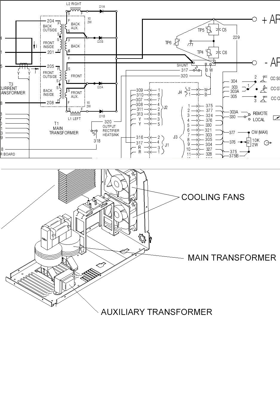

Типо, вых. дросселюка перемешчается в первичку, а роль шибкомогучего дарлингтона выполняют два верхних айжабёнка, кои одновременно открываюццо в нужный момент. Шо касаемо устранения действия индухтивности выходных проводков, то не думаю. шо практикуюшчий Линкольн разместил свой дарлингтон в ладошке сварного. ;)

gyrator писал(а): вых. дросселюка перемешчается в первичку
Кахбэ ПА с дросселюкой в первичке:
