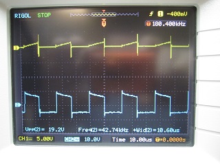

И снова ТИГР. ТГР собрал на RM10
Сначала намотаны первичка и обмотка размагничивания МГТФ по 9 витков ,поверх
вторичные обмотки тоже МГТФ по 9 витков. Зазор сделан прокладкой из скотча в один слой( какова его величина должна быть я не нашел )
Вот что на сопротивлении 1ом - 1 канал и на выходе 2-канал (на выход ничего кроме щупов не подключено)
Больше одной фотки добавить не могу.

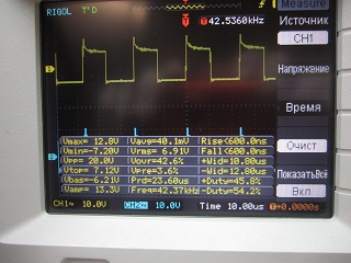

На сопротивлении 1ом , транзистор IRF740

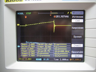

Сообщение chip88 »
На затворе верхнего ключа
Такой ТГР можно оставлять или нужно доработать ?
Как я понимаю напряжение 13,3 вольта - это нормально ?
А как с магнитопроводом - здесь для меня темный лес .
Верхняя полка осциллограммы должна быть ровнее ?
Зазора не надо, хотя и можно. Амплитуда 13,3 достаточно, верхняя полка могет быть покарежена из-за херового питания. Ток на резисторе .... более 1 ампера не стоит. Если импульсы по фронтам не искажает и нет колебалок - такое количество витков можно оставить. Ток подробнее наверное в постах Петровича по ключевым словам " ТИГР" и РМ 10.
